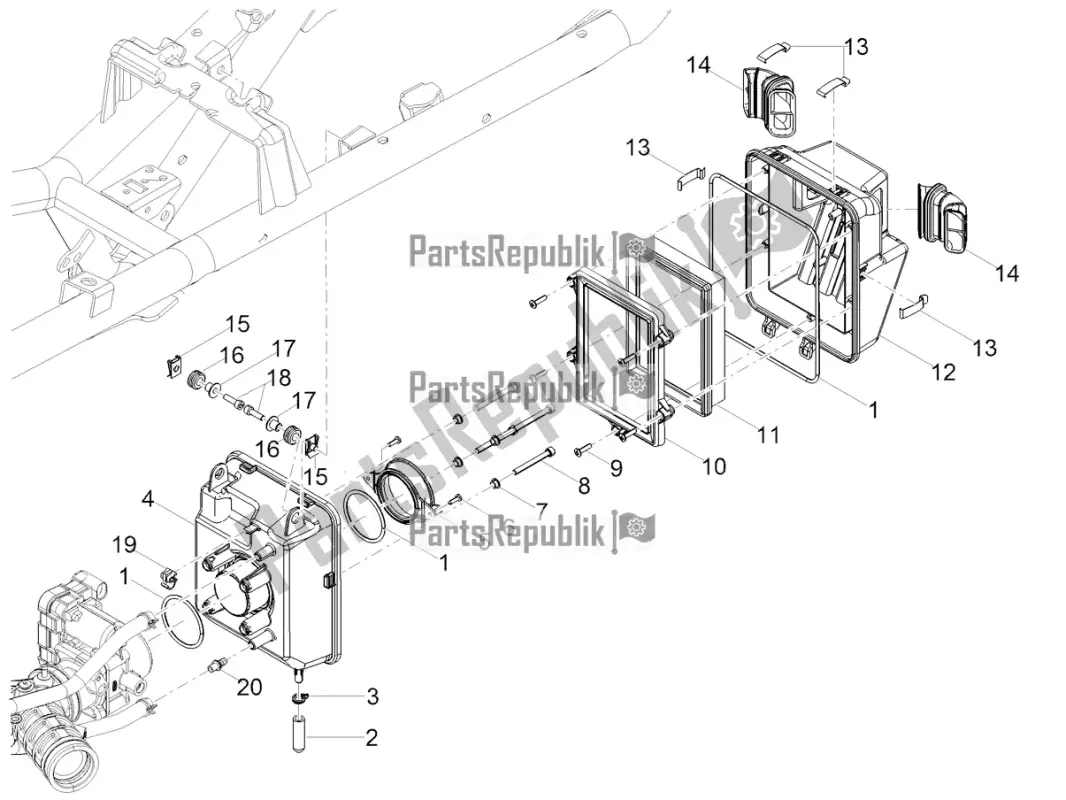

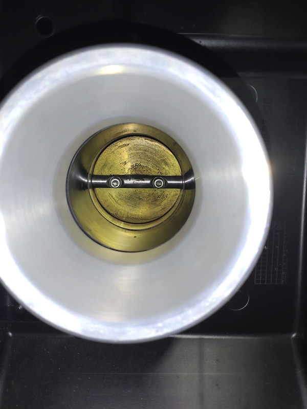

La semaine dernière, je décide de regarder le filtre à air, comme ça pour voir comment c'est fichu là dessous.
La moto est une Euro 5 de 2021, a eu ses entretiens dans le réseau comme il se doit.
Bon, je démonte :
Tiens ! me dis-je entre moi-même et mon moi profond, ne manquerait-il pas kakechose pour guider l'air vers le papillon ? :roll:
Du genre :
Renseignement pris à Bordeaux, il faut commander la pièce, ce sont les vacances, on sait pas quand ça va arriver. :cry: :?
Un coup d’œil chez Retz Moto, le vélocity stack de Mistral est dispo. Ouille, ça pique ! :o :oops:
Bon, tant pis, ça ne se voit pas mais c'est joli, et puis quelqu'un ici sur un post a développé une théorie que je trouve pertinente sur les veines gazeuses à l'admission de nos vétouines.
Alors j'ai commandé le morceau qui est arrivé ce matin.
Je n'ai pas attendu ...
Heureusement que côté admission ça avait été contrôlé, j'ai la preuve ! :mrgreen:
Sacré Luigi ! :?

Bon, j'ai quand même pris le temps d'aller rouler un peu, 25 km ...
Alors, elle cabre encore en 4è ... :lol: Heu non, je voulais dire que de 80 à 120, donc des reprises en 6ème, je trouve que c'est mieux, assez nettement il me semble.
Possible que ça soir pareil avec le "cornet" d'origine, mais je ne le saurai jamais ... :roll:
Quant à savoir s'il était présent en sortie d'usine, j'ai bien regardé avec un miroir de dentiste et une lampe les réservations pour les vis autoforeuses, les trous n'ont jamais vu une quelconque vis.
Ce qui veut dire que lors des révisions, chaque intervenant n'a pas jeté un coup d’œil à cet endroit là.
