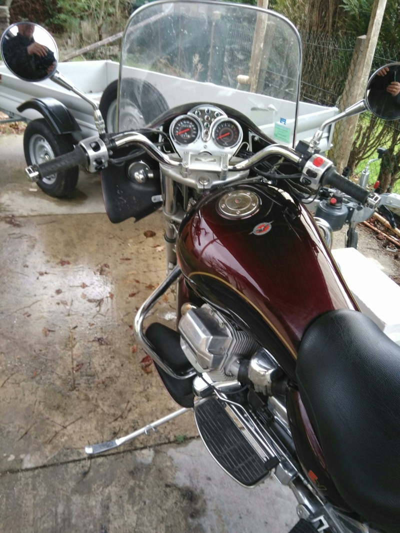

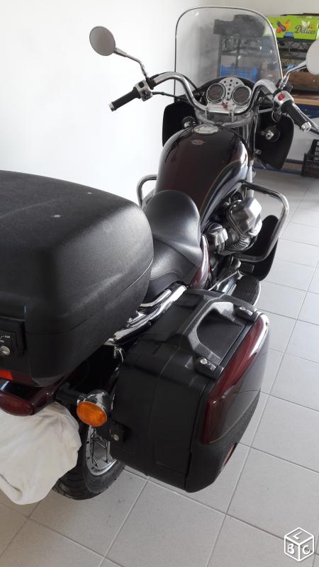

J'avais monté un guidon de Jackal sur la mienne car je n'appréciais pas le guidon d'origine.
Malgré ça, j'ai rapidement revendu ma calif car je n'arrivais pas à m'adapter à la position -pieds trop en avant notamment- alors que tout le reste -tenue de route, moteur- me plaisait beaucoup.
Origine
Jackal
Origine
Jackal

@sky.fred merci pour les photos , c’est très parlant !
