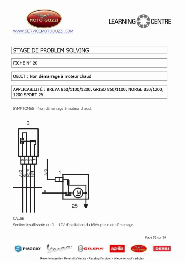

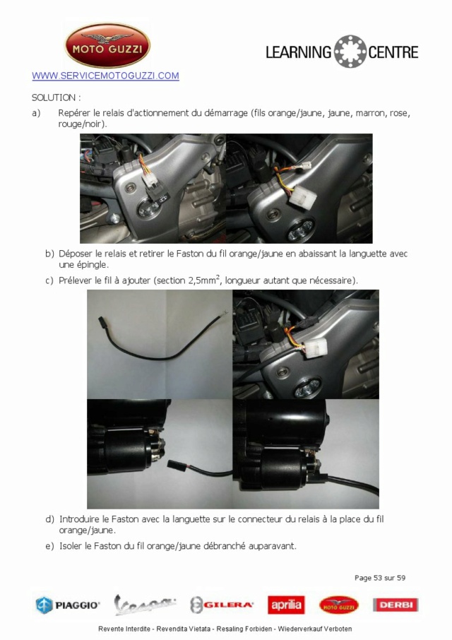

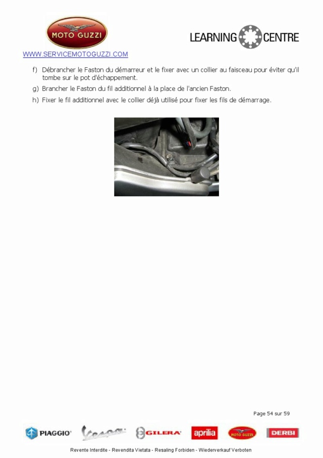

- Guzzouille
- Messages : 4130
- Localisation : CHuisse
Re: Electrique : Panne en pleine balade
Cette modif fiche n°20 ne sert a rien car elle ne concerne que la liaison en aval du relais.
Le vrai problème de ces modèles se situe en amont du relais.
Le mieux est de faire la modif préconisée par Olivier sur son site
https://olivierguzzi.e-monsite.com/page ... ation.html

Merci quand même à Ludo51 pour la fiche 20
