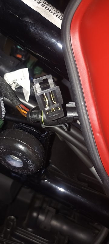

Bonjour tout le monde,
Nouveau possesseur d'une 850 V7 Stone, je suis entrain de l'équiper tout doucement.
J'aurai une question à laquelle mon concessionnaire n'a pu répondre.
Il existe une prise 3 broches, en attente, sous le réservoir (je crois qu'elle est prévue pour les poignées chauffantes) et branchée après contact.
J'aimerai y brancher mes gants chauffants, mes ne trouve nul part la référence de cette connectique.
La moto étant sous garantie, on m'a déconseillé de remplacer la prise existante.
Quelqu'un connait-il la référence de cette connectique et où l'acheter. Je n'arrive pas à joindre une photo à mon commentaire (pas très doué le gars ...).
Quelqu'un connait-il la référence de cette connectique et où l'acheter ?
Un grand merci pour l'aide afin de mettre la photo dans mon explication.
Bon week-end à tout le monde

Faudrait les dimensions mais ça ressemble à ça ...
https://fr.aliexpress.com/item/40006750 ... ry_from%3A

Merci beaucoup, en effet, ça y ressemble bien. Je passe commande de suite. Bon week-end
