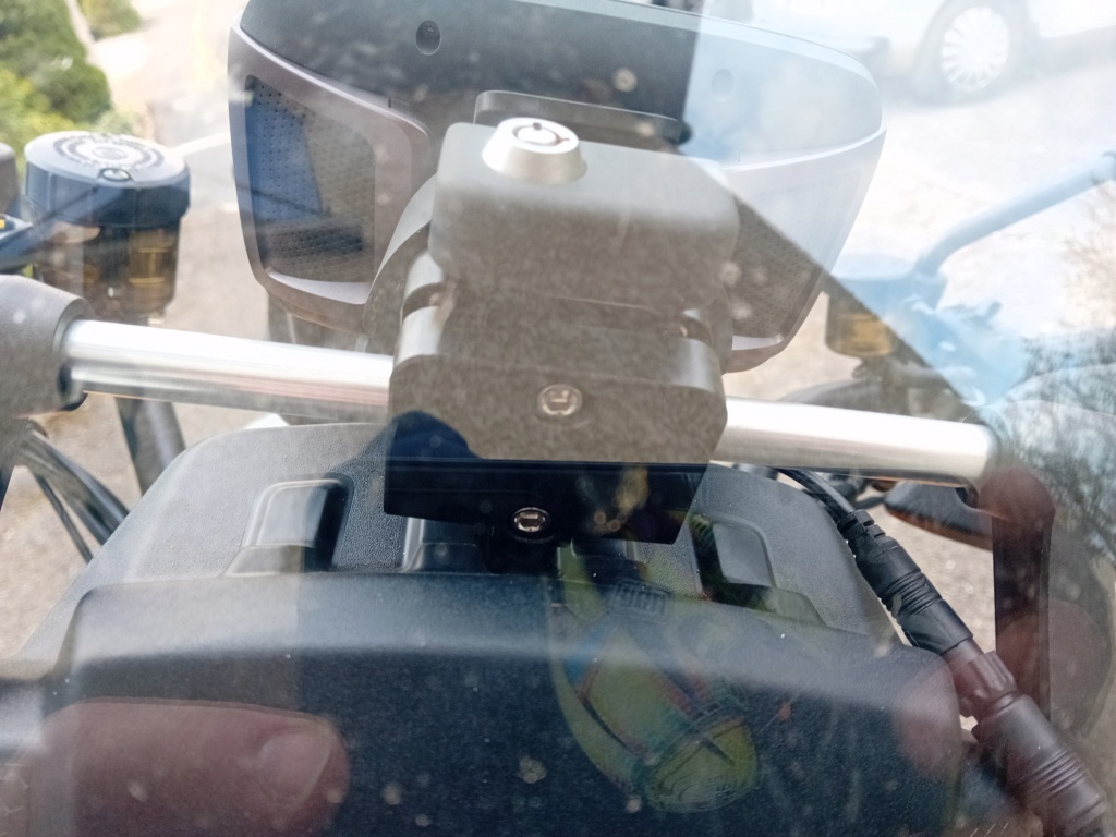

Pratique la barre diamètre 12 mm pour la fixation du GPS sur la V100 Stelvio.
Accessoire en alu et visserie Inox, 6,53 Euros chez Ali, juste à chanfreiner un peu le bas pour pouvoir l’orienter sans rayer les plastiques.
J’ai rajouté un morceau de durite entre les 2 pour ne pas rayer la barre.
Les entraxes des 4 vis de fixation du GPS correspondent à ceux d’un Tom Tom.

J'ai conservé mon support de tablette Crosscall T4 de chez Motoboxer et je suis en discussion avec Philippe pour une nouvelle fixation car la barre de fixation montée sur la v85 faisait 22 mm de diamètre.
De plus, vu la taille de la tablette, la barre de 12 étant proche de la casquette du tableau de bord il faut un support déporté vers le haut.
Photos à venir quand tout sera monté ...
