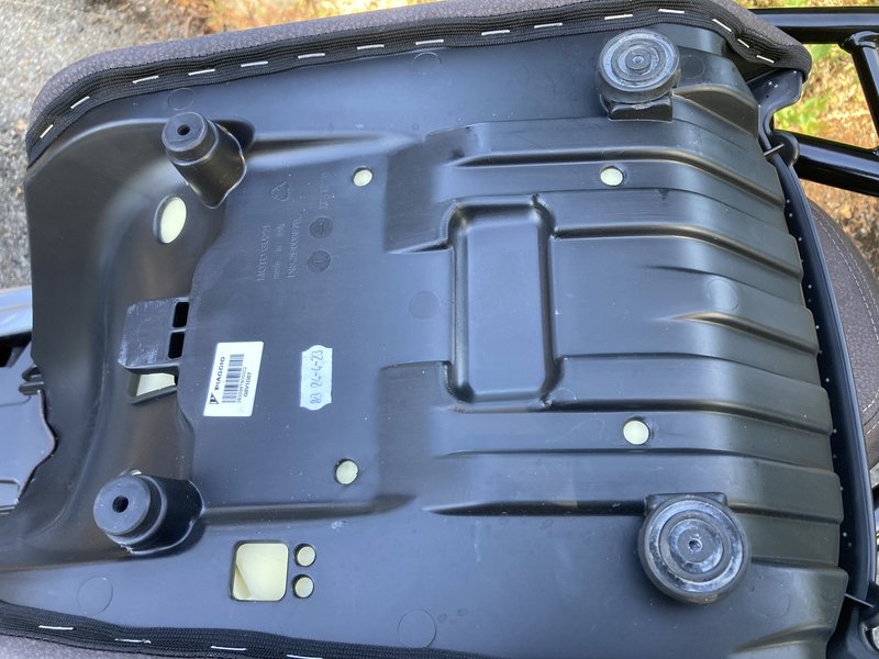

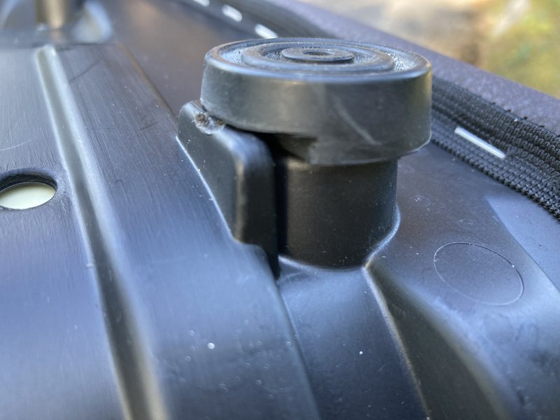

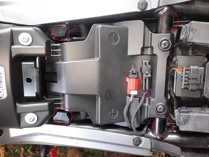

je constate ce matin en lavant la moto (V100 S) que le support de la selle frotte à 2 endroits (uniquement côté gauche face au guidon de la moto).
je pèse certes 98kg mais on dirait que les 4 silent-bloc en appuis sur le châssis ne sont pas assez épais (8mm) et permettent le contact avec les pièces du chassis de la moto.
précision c'est la selle standard (ni chauffante , ni réhaussée).
vérifiez déjà sur la votre c'est assez facile à voir ...
ici les 4 points d'appuis sur le chassis
sur cette dernière photo on voit que les silent-blocs arrières n'appuient pas au centre du tube du chassis de la moto ...!
c'est surement pour ça que le support s'enfonce trop

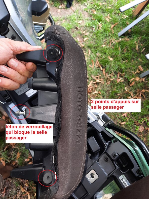

la conception de cette fixation est très moyenne car rien empêche la selle de reculer à part la selle passager qui vient en appuis ...

J’ai un impact sous la selle au même endroit frottement sur la vis btr
Sinon pour le reste RAS

j'ai un peu mieux analysé le soucis c'est que la selle pilote a du jeu longitudinal avec la selle passager (qui fixe le tout par le téton de verrouillage)
je pense qu'une bonne solution est de mettre des silent-Bloc plus épais côté selle passager pour réduire la latitude de mouvement de la selle du pilote :
les deux silent bloc ci-dessous ne sont pas assez épais (seulement 4mm) :
le mieux étant de tester puisque les silent-bloc inférieurs font 8mm et qu'ils se montent en lieu et place
(en plus j'ai une seconde selle passager "confort 3D" sur laquelle j'ai pu en prélever 2).
je vous dirais si ça vieillit mieux ainsi mais en tous cas il n'y a plus de jeu en tentant de bouger la selle vers l'arrière de la moto.
si c'est ça la solution MG pourra peut-être modifier son design ... (modif à moins de 1€).

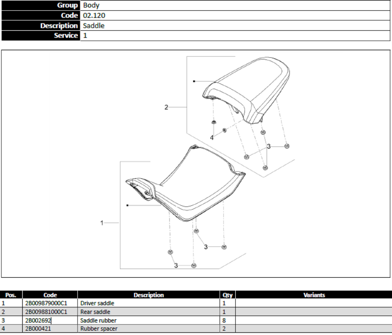

référence des deux caoutchoucs :
2B002692 Saddle rubber ( ep.8mm )
2B000421 Rubber spacer (4mm)

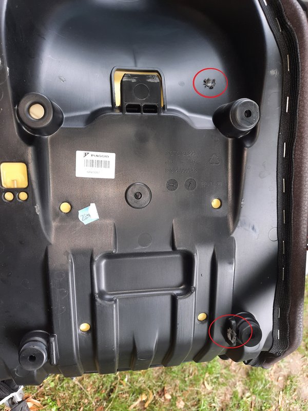

J'ai essayé de résoudre le problème différemment :
J'ai remplacé les tampons d'origine , par des tampons de selle de V7 , ils font 1 mm de plus en hauteur , et sont beaucoup plus larges , de cette façon , ils devraient bien prendre appui sur le cadre.

Sur ton image on voit que tu as un trou en face de mon usure avant (par la tête de vis) donc Guzzi a déjà vu/corrigé un des soucis ou ta selle n'est pas standard ?Magic Trix a écrit : ↑18 août 2023, 09:37 J'ai essayé de résoudre le problème différemment :
- Magic Trix
- Messages : 2833
- Localisation : Annecy
Re: V100 Mandello S - Usure sous la selle (Résolu)
Ma selle est standard , probablement une modification faite par MG.Sur ton image on voit que tu as un trou en face de mon usure avant (par la tête de vis) donc Guzzi a déjà vu/corrigé un des soucis ou ta selle n'est pas standard ?
Mais il y a quand même une marque d'usure sur le capot de la batterie. Avec 1 mm de plus , je devrais être tranquille.

Tu pourras nous montrer comment c'est en dessous STP ?
