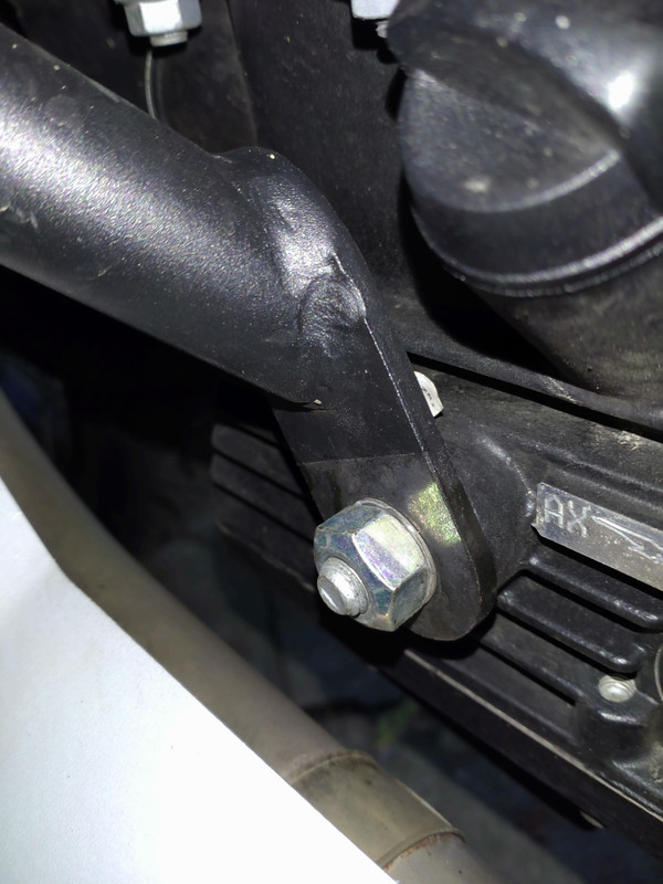

Eh oui , telle est la question concernant la fixation au bloc des pare-carters de la Travel , qui sont je le rappelle , montés d'origine.
Cet après midi , j'ai fait un peu le tour de la visserie dans l'environnement du bas moteur , au cas où ...
Du côté gauche , l'écrou du pare carter sur le ... carter n'était pas serré. Ah ! J'ai bien fait de regarder !
Je vais pour donner du serrage mais aucune résistance , au bout de deux tours j'ai compris. :evil:
J'ai essayé d l'enlever pour voir quoiqu'il s'y passe , mais c'est le goujon qui tourne ... :oops:
Et je vois que du côté droit c'est une BTR. J'en conclus que ça a été foiré à l'usine et qu'il a été bidouillé quelque chose qui ne fonctionne pas ... !

Mais (sauf erreur de ma part) il n'y a pas de goujon le coté BTR c'est un boulon qui traverse le carter et vient coté gauche se serrer avec un écrou (si mes termes sont exact)
Vérifie quant tu serre ton écrou que le boulon (BTR) ne tourne pas de l'autre coté ...
Messages : 2640
Re: V85 TT Travel - Accessoire : Pare-carter , Vis ou écrou ?
Il n'y a rien de foiré , c'est un boulon qui traverse tout le carter ! Il y a donc d'un côté une tête de boulon (avec une empreinte BTR) et de l'autre un écrou.
Et c'est bien possible que l'écrou ne soit pas du même côté chez tout le monde puisque ça ne change rien ...

et oui c'est subtil , le boulon traverse le carter , ce dernier a un moulage évidé qui passe au travers , bizarre mais c'est comme ça.

J'ai plaisanté avec mon fils à ce sujet , on se disait que la vis BTR passe à travers le vilo ... :lol: :D
Mais comme vous dites , elle passe donc à travers le carter , ben merdalor ... mais tant mieux ! :D
Youpii quoi ! Merci de votre aide , je vais vérifier de ce pas.

Je crois qu'il n'y a que ceux proposés en accessoires par Guzzi qui utilisent cette fixation a travers le carter.
Quand j'ai voulu en avoir , les délais étaient de plusieurs mois , comme pour les Givi , alors j'ai commandé des SW Motech , plus chers mais de belle qualité et surtout , disponibles en 48 heures !
