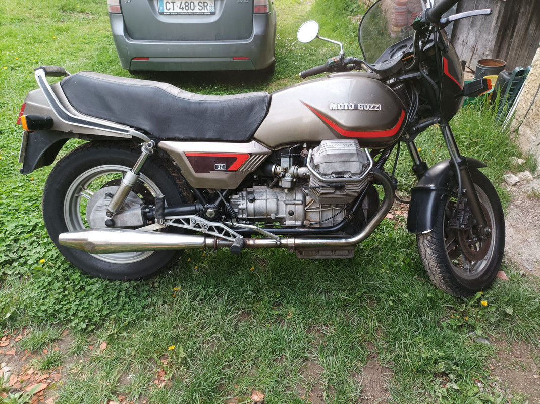

salut a tous
je suis sur le point de remplacer la Quota conte une 850 T5 de 1985
le seul truc qui me rebute c'est la bulle de tête de fourche ...
autrement vous en pensez quoi bonne chiotte ou pas ?
elle a 85000 km ça ne me fait pas peur,qui a t'il a surveiller prioritairement ?
si je fait le coup elle va ce taper 500 bornes pour la ramener , possible coté confort ?
dites moi vos impressions sur le modèles
@+ les gars
