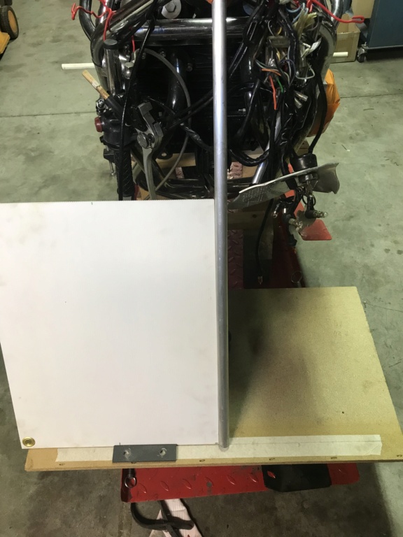

Pour contrôler ton cadre , tu mets un tube sans jeu , dans le logement du bras oscillant ou une tige filetée avec 2 cônes.
Tu traces une ligne parallèle au tube sous ta colonne de direction.
Un tube ajusté ou tige filetée avec 2 cônes dans la colonne de direction.
L’angle entre le trait tracé et l’axe de la colonne de direction doit être à 90°.
Si c’est le cas , ton cadre est bon pour le service.
Tu peux retrouver une CG MARTIN et une plaque pour y frapper les numéros de la CG mais une CG MARTIN , selon le nombre de chevaux , c’est quelques milliers d’Euros , quand tu en trouves une !!!
En photo le contrôle de mon cadre MARTIN après une chute en côte , derrière un conçurent qui avait laissé une belle trace d’huile.

Zouzou a écrit : 26 juil. 2023, 22:20 Pour contrôler ton cadre , tu mets un tube sans jeu , dans le logement du bras oscillant ou une tige filetée avec 2 cônes.
merci pour la méthode de contrôle , la photo est très parlante , facile à mettre en œuvre.
