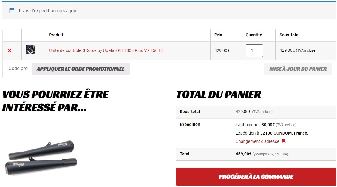

LE PRIX c'est le module ou faut en plus la carto

Facture avec tva pour un envoi ds le Gers du jouet à brancher sur l'obd (Qui dit moins svp :( ) avec un bon pour une carto gratos https://www.guareschimoto.it/prodotto/c ... v7-850-e5/
