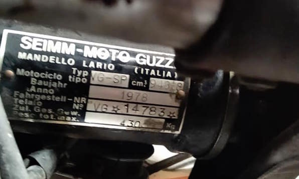

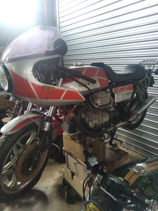

Un copain souhaiterait identifier cette Le Mans :
Moi j'aurais dit : base de 1000 SP transformée en LM.
On lui a parlé de 1000 SEUDEM ?
Quand je vois les horribles klaxons et le porte bagage, si c'est une Seudem ... il faut enfermer le mec qui a fait ça :lol: :lol: :lol:

salut, le type VG correspond aux G5, convert et 1000 SP, les cylindres rond l'attestent.
En plus, en 78, c'était plutôt un 1000 SP, première série (pots relevés)
Effectivement, il y a eu une petite série spéciale pour participer aux courses d'endurance, mais on ne peut pas appeler ca une 1000 Le Mans, sans vouloir être exagérément puriste.
Cela dit, les Dell'orto de 40 pourraient faire pencher pour cette option.

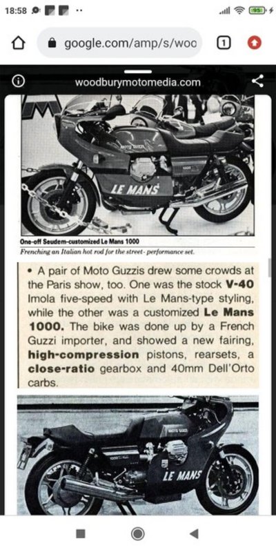

ça pourrait être ça?

Oui, ca pourrait.
C'est super rare, je n'en ai vu qu'une seule, il y a longtemps.
Attention, elle prend facilement des tours (plus de 8500 de mémoire) mais les tiges de culbuteur n'apprécient pas

A priori c'est une SEUDEM , ça court pas les rues.
