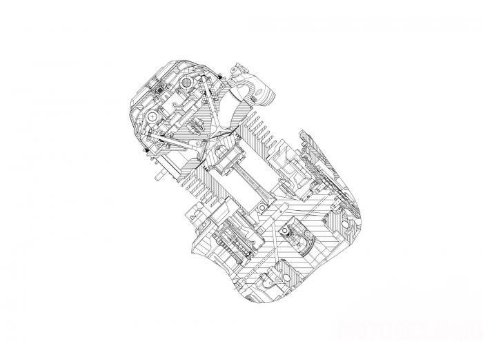

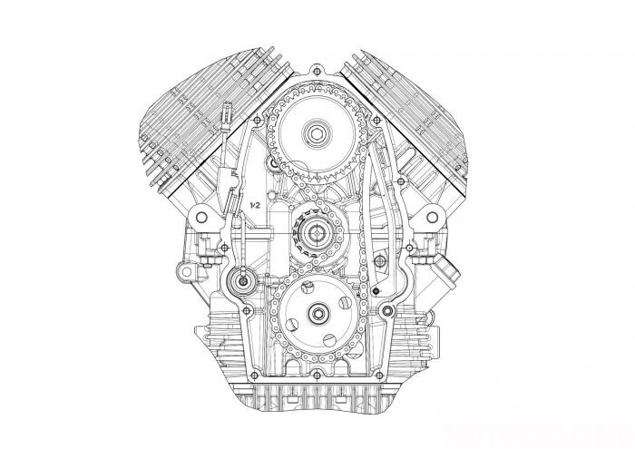

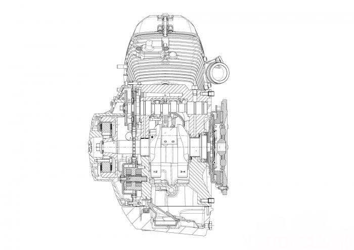

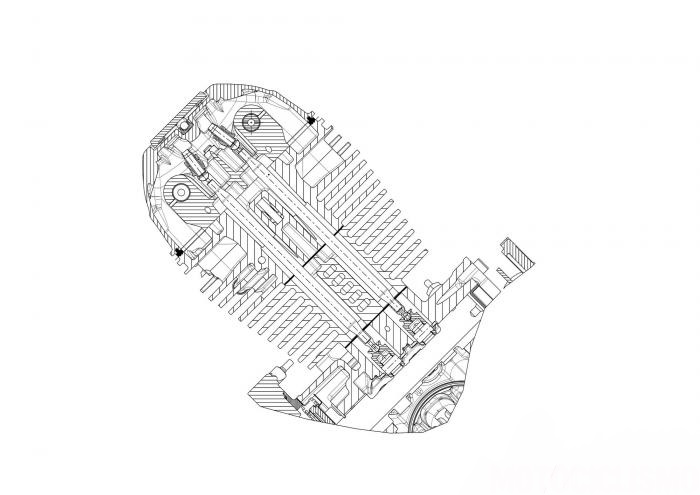

pour ceux que ça intéresse, j'ai trouvé quelques planches du moteur.
Sur la première, nous voyons très bien la cloison qui sépare le compartiment d'huile du carter de vilebrequin. Ça confirme que mettre un peu trop d'huile n'a pas d'incidence.

Il n'y a effectivement aucun risque de barbotage du vilebrequin dans l'huile, même s'il y en a un peu trop!
