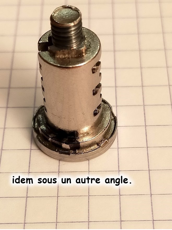

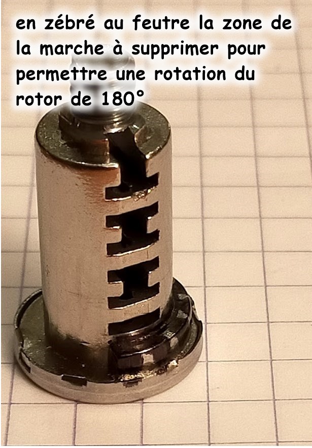

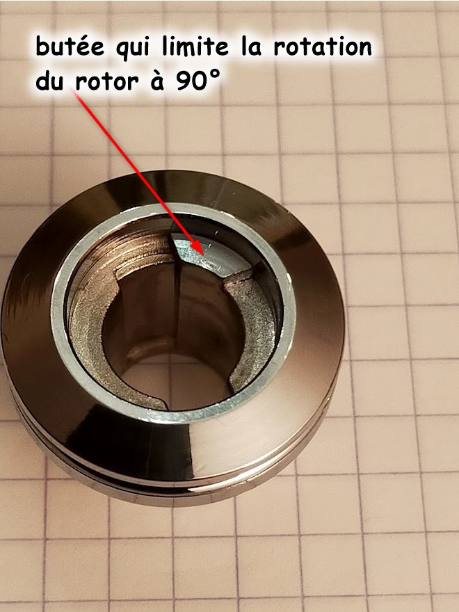

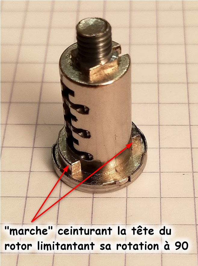

Sur tes bons conseils obecke , j'ai démonté le tout (goupilles comprises) afin de pouvoir te montrer la singularité de mon système.
En réalité tu verras sur les photos (que j'espère assez parlantes) la zone bloquante à faire disparaitre que j'appelle "marche" se trouve sur le rotor , ce qui ne facilite pas sa modification.
N'étant pas équipé d'une Drehmel il me faut désormais dénicher un bricoleur du coin ou un serrurier. En tout cas merci à toi ça progresse.
