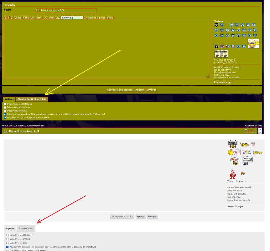

Je n'arrive pas à mettre de photos. Il n'y a pas de lien. Comment faire ?

Mitch1396 a écrit : 29 juil. 2021, 10:44 Je n'arrive pas à mettre de photos. Il n'y a pas de lien. Comment faire ?
http://forum.guzzi-passion.com/viewtopi ... 23&t=22095

Merci guzzouille pour le lien. Je n'avais pas mon "poster une image pour les nuls" sous la main.
En fait, je m'attendais plutôt à quelque chose de plus simple, comme ça :
Va falloir que j'apprenne à réduire les tofs...!

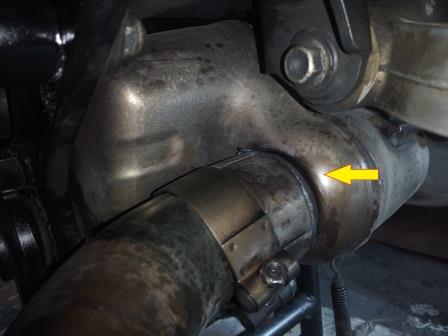

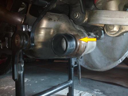

Les photos du pot :
Imagephoto hosting
Bloqué à la main
On voit bien l'espace entre le corps du pot et la sortie qui devrait être soudée.
Mitch

Effectivement, ça semble déssoudé. La seule solution est le démontage du bidule pour l'apporter à un expert pour qu'il le ressoude (impossible en le laissant en place sans flamber la moto). Sinon tu peux aussi remplacer le bidule par un Y.
