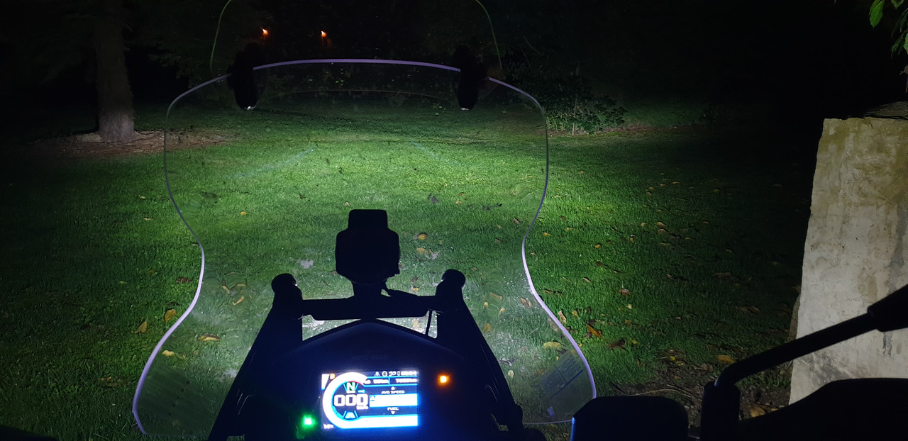

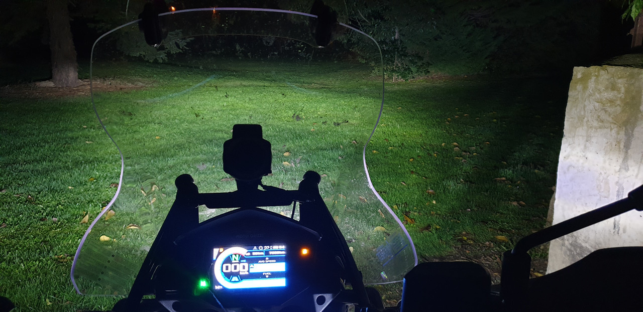

Message par remichon »
Code sans anti-brouillards :
Code avec AB :
Phare sans longues portées :
Phare avec LP :

en tous les cas ta moto éclaire bien sans tout ca...
