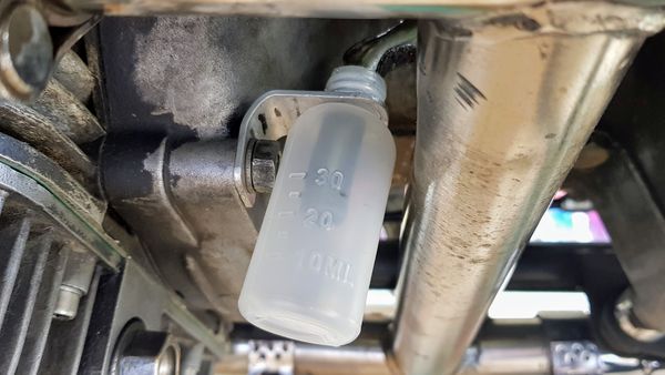

L'autre jour, après une petite balade je rentre ma T3 calif dans le garage. Un peu plus tard, ma bourgeoise me dit : "Oh mais il pisse l'huile ton tas de ferraille !" (oui, c'est comme ça qu'elle ose nommer cette œuvre d'art qu'est la 850 T3 California :( ). Bon, j'avais déjà remarqué que j'avais toujours 2 ou 3 gouttes qui sortaient du tube du reniflard de boîte. Ça ne m'inquiétait pas plus que ça.
Un peu vexé de cette remarque, je décidais d'examiner le phénomène de plus près.
J'avais vu également que ma béquille centrale était grasse. je comprenais alors que les gougouttes d'huile évidemment ne sortait pas de la durite uniquement quand je rentrais dans le garage, mais également en roulant.
J'ai fait la vidange de la boîte il n'y a pas longtemps, et j'ai mis exactement 750 ml de Motul Gearbox.
Mais alors quel volume d'huile je perdais vraiment ?
Pour cela, une seule solution, recueillir le liquide dans un récipient placé en sortie de la durite.
J'ai donc utilisé un petit flacon en plastique transparent de 50 ml, que j'ai fixé au moyen d'une petite patte pliée vissée au carter de BV.
Et c'est parti pour un petit essai. Je fais environ 50 bornes, et au retour je constate ceci :
A peu près 10 ml dans le flacon.
Depuis, j'ai fait en tout 220 km, et j'ai perdu 60 ml d'huile !
Bon, sur 750 ml, ça fait 8%, c'est pas la catastrophe, mais ça continue...
Qu'est-ce que vous en pensez ? Pourquoi autant d'huile ressort par le reniflard ?
Est-ce que vous avez constaté le même phénomène ?

Effectivement, le changement de place du reniflard de la boite à vitesse a dû se faire fin 1980 : la SP (début 80) de mon beauf a le reniflard sur le puit de verrouillage du barillet, ma G5 (achetée en mars 1981) l'a sur le chapeau arrière de la boite ...
Damien44
Messages : 9
Inscription : 27 juil. 2019, 19:23
Localisation : Nantes
Re: 850 T3 - Fuite huile par reniflard boîte
Message par Damien44 »
Bonjour à tous,
J'ai mis une nouvelle durite qui remonte sous le tube du cadre, le long de la batterie : plus de problème, pas de remontée d'huile.
J'ai vérifié par rapport au bouchon de niveau. Pas de surplus. Il me semble, en utilisant un petit fil de fer en guise de jauge que le niveau est quelques mm en dessous de l'orifice. Donc pour moi c'est bon.
Affaire réglée :)
