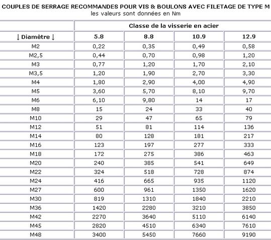

Re: V85 TT - Mécanique : Couples de serrage
Les couples donnés dans le tableau ci dessous correspondent aux 3/4 de la limite élastique pour un facteur de frottement de 0,12 (Rondelle plate sous tete et filetage graissé).

Ce que j'ai donné c'est une règle générale que j'utilise un peu partout, sauf pour les culasses moderne et autre truc a la C**, ce qui compte surtout c'est la progressivité de serrage.
Dès que l'on dépasse 5 Dan on fait deux passes pour arriver au bon serrage et 3 a partir de 10 Dan et aussi une bonne répartition on serre toujours en croix ou en quinconce et du milieux vers l’extérieur.
