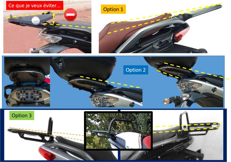

- Je veux (point essentiel) que le porte top case ne soit pas « remonté » par rapport à la selle mais dans sa continuité (là d’entrée de jeu les supports classiques pour Top Cases G… pour ne pas les nommer ne sont pas éligibles d’après ce que j’ai vu)
Au final, afin de répondre à ses critères (et je ne parle même pas de prix) et après avoir épluché beaucoup de sites, j’ai sélectionné 3 possibilités envisageables et pour lesquelles j’aimerais avoir votre avis et vos conseils.
1- Investir uniquement en accessoires Guzzi. Avec le top case de 48 litres (qui semble d’ailleurs très profond quand je le vois installé sur certaines photos sur internet) + le support (qui se positionne bien à la hauteur de la selle et évite un top Case haut perché). Cette option a de nombreux avantages comme : être cohérent avec la moto, pouvoir disposer de la couleur exacte de la moto pour personnaliser le top case, etc. … mais… le coût est cependant très élevé avec 542 € (337 de TC + 205 de support) et ce sans compter le porte paquet (que je ne trouve pas d’ailleurs, si par hasard vous avez des adresses…)
2- Faire le choix d’une autre marque connue (commençant par un S…) qui offre des modèles plutôt sympas en look et qui propose maintenant un (gros) modèle « modulable », ce qui est une idée plutôt intéressante (je serais ravi d’avoir un avis si jamais quelqu’un parmi vous l’a déjà installé et testé). Le + de cette option, son coût nettement moins élevée à capacité équivalente (environ de 250 € pour un modèle de 48 litres, tout compris avec porte paquet inclus), moitié prix par rapport à la version MG. Le support de cette marque semble aussi être conçu pour se placer dans la prolongation de la selle (évitant ainsi la vision très moche car très « scooter » d’un top Case haut perché)
3- Dernière option étudiée et gardée (notamment pour le look de son support), les accessoires proposés par une marque à 2 noms symbolisée par un rhinocéros. Dans ce cas, look plutôt très sobre, limite spartiate mais avec porte paquet et dosseret passager proposés en options. Le look du support est assez « vintage » avec son aspect tubulaire métallique mais semble bien s’adapter au look de la 1200S (exemple d’une Rosso Corsa vue sur le net). Côté finances, on est à environ 320 € donc légèrement + cher que l’option 2.
Petit résumé visuel des 3 options Imagemech wallpaper
Voilà pour le bilan de mes recherches que je vous laisse compléter à l’occasion avec vos expériences et vos avis pertinents. Pour le moment, j’attends un retour du fabricant de l’option 2 pour qu’il me donne le modèle de support qui soit adapté pour une 1200S car je n’ai pas encore pu trouver cette info sur les sites…
Pour le moment je pense opter pour l’une des 2 premières options car pour l’option 3 je ne suis pas très fan des looks de top case proposés et j’ai aussi lu quelques avis relevant des faiblesses concernant notamment le côté pratique de ces modèles et certains aspects peu pratiques).
Je serai ravi que vous me fassiez part de votre expérience sur le sujet et de votre avis sur le ou les modèles que vous avez pu tester.
