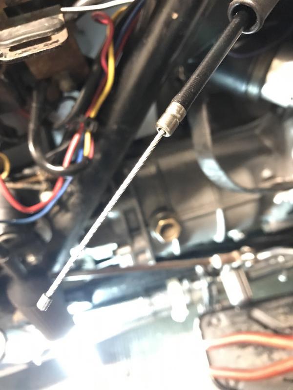

Hello,
Voilà j'ai pu faire ces changement sur les câble de gaz et elle tiens le ralentit!
j'ai pris des photos pour que vous puissiez voir tout ça.. tout en-bas.

Je confectionne mes câbles de gaz moi-même depuis un moment, au moins ils ont une cote acceptable.
Avant de monter le câble sur la T3, assure-toi que la longueur libre (la partie située entre gaine et plomb) fait 115 mm (de tête)…
On a parfois des surprises.
