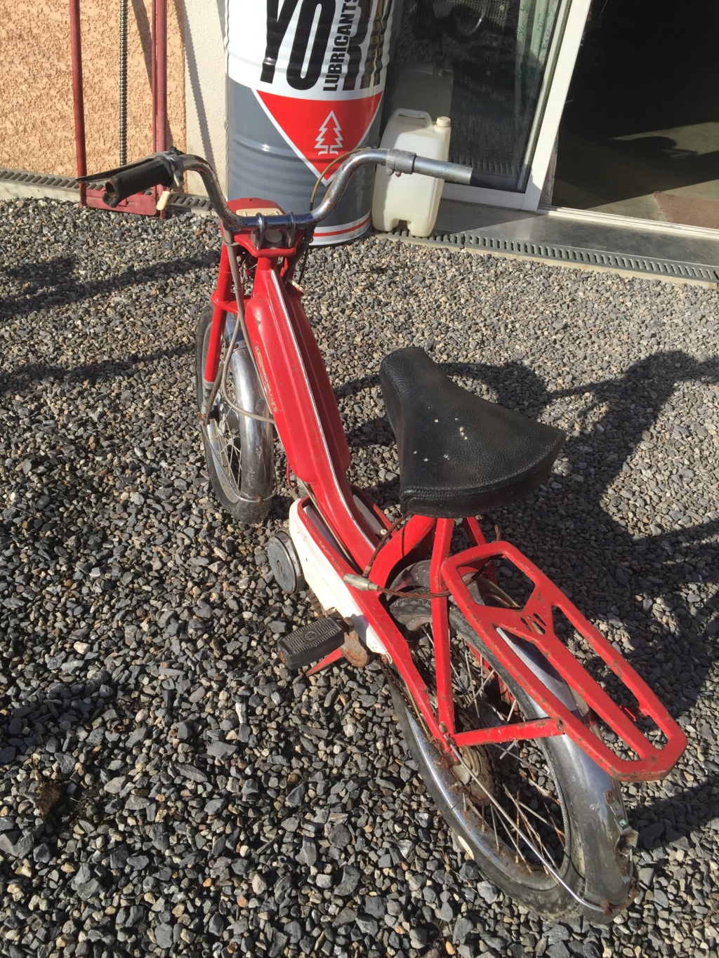

J'ai décidé d'impliquer mes petits dans un projet de restauration d'une mob.
Tess (que ceux de la scuderia Guzzi connaissent bien) m'a filé un vieux Cady qui traînait au fond là-bas derrière et destiné à partir un jour ou l'autre à la ferraille :lol: .

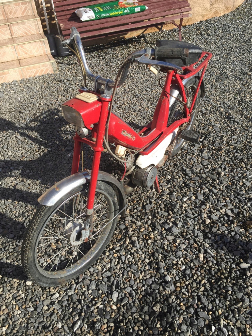

Donc voici la bête, 1 Cady Motoconfort C1PRT:
Je suis allé le chercher chez Tess avec ma grande, après tout c'est elle qui sera la plus à même de l'utiliser, j'aurais l'air un peu con dessus avec mon gabarit à devoir pédaler pour qu'il arrive à avancer :mrgreen: .

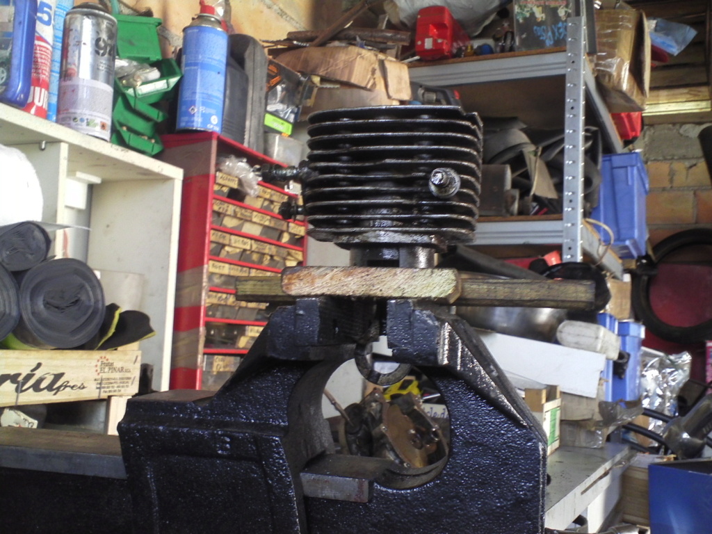

Finalement, j'ai retiré la culasse, et vue de dessus, cylindre et piston pas serrés. Si j'arrive à dégripper ça, juste une paire de segments et ça le fera.
J'ai viré les vis de fixations du cylindre (merci le décapeur thermique pour desserrer tout ça sans niquer les vis).
Après maintes essais, je finis par faire sortir le cylindre du carter: pieds et tête de bielle sont grippés. Un peu de dégrippant et tout bouge normalement.

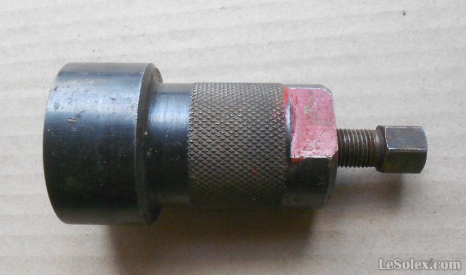

Pour finir de désassembler le bas moteur, faut un outil spécial pour déposer la came d'allumage, à 50€ le bout, je vais voir si la vieux mécano auto/cyclo/moto de Nègrepelisse n'a pas l'outil en question.

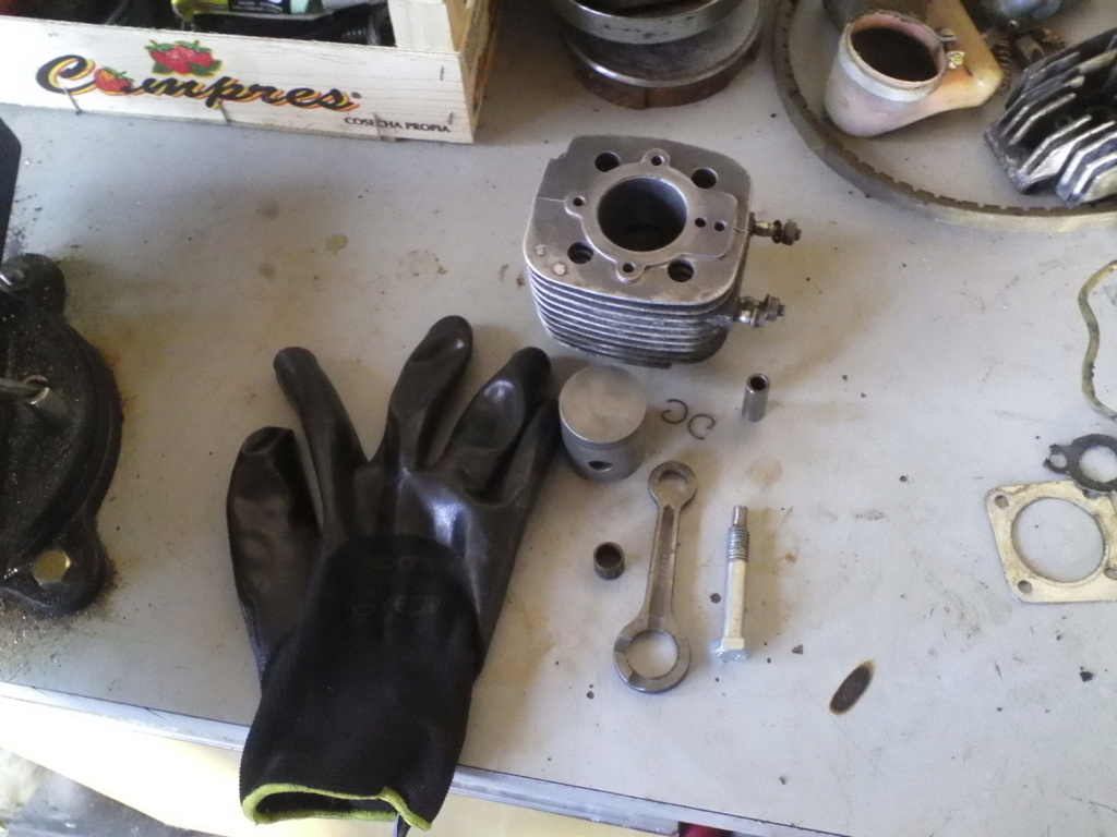

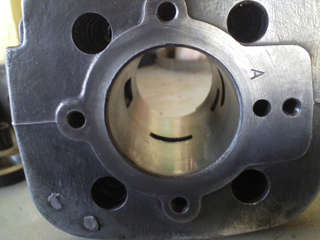

Ce matin, dégrippage du haut moteur :D .

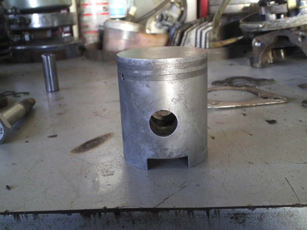

C'est tout petit tout ça :lol: . Vous remarquerez l'outil spécial Morel Engineering pour virer l'axe de piston (à chaud).
Le cylindre est pas trop mal.
Le piston est plutôt très bien, juste que va falloir arriver à dégager les segments.

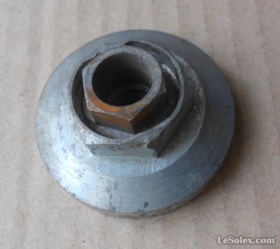

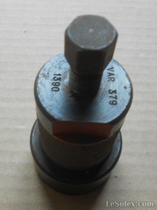

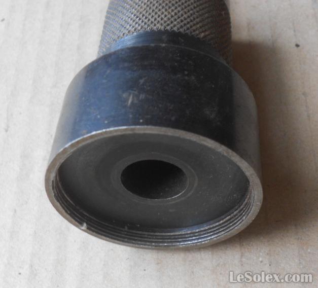

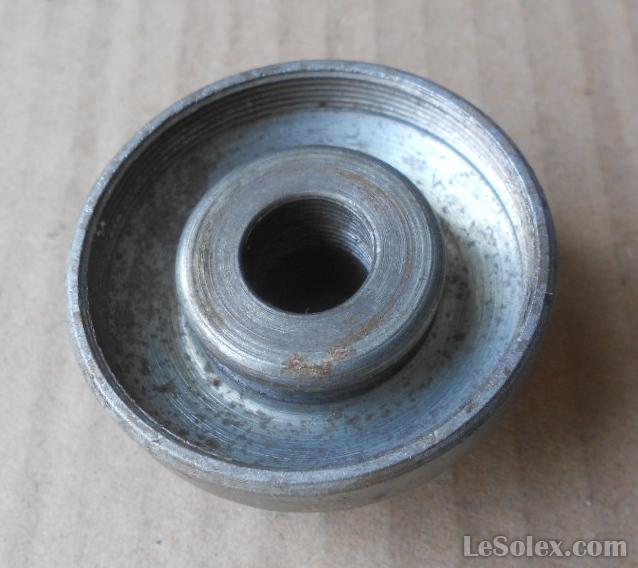

L'outil en question, si quelqu'un a ça qui traîne :lol: .
L'outil, soit tu as le modèle maousse costaud Var:
Soit tu as ce plus petit là:
Plus de photos pour le deuxième ici:
https://www.solex-motobecane.com/3-pieces-pour-mobylette-motobecane-mbk/outillage-vsx/arrache-came-de-volant-magnetique-petit-modele-pour-mobylette-motobecane-motoconfort-cady-93-2043.htm

Voilà, presque 3 mois d'attente pour avoir l'outil arrache came, tout ça pour pouvoir effectuer une manip qui aura pris 30 secondes :lol: .
J'vais pouvoir finir de démonter le bas moteur pour tout bien nettoyer et remonter tout bien comme il faut.

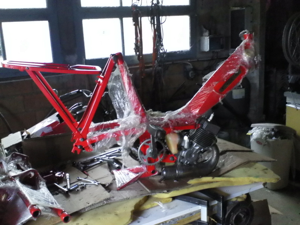

Revenu de peinture ce matin :D .
On va pouvoir attaquer le remontage :P .

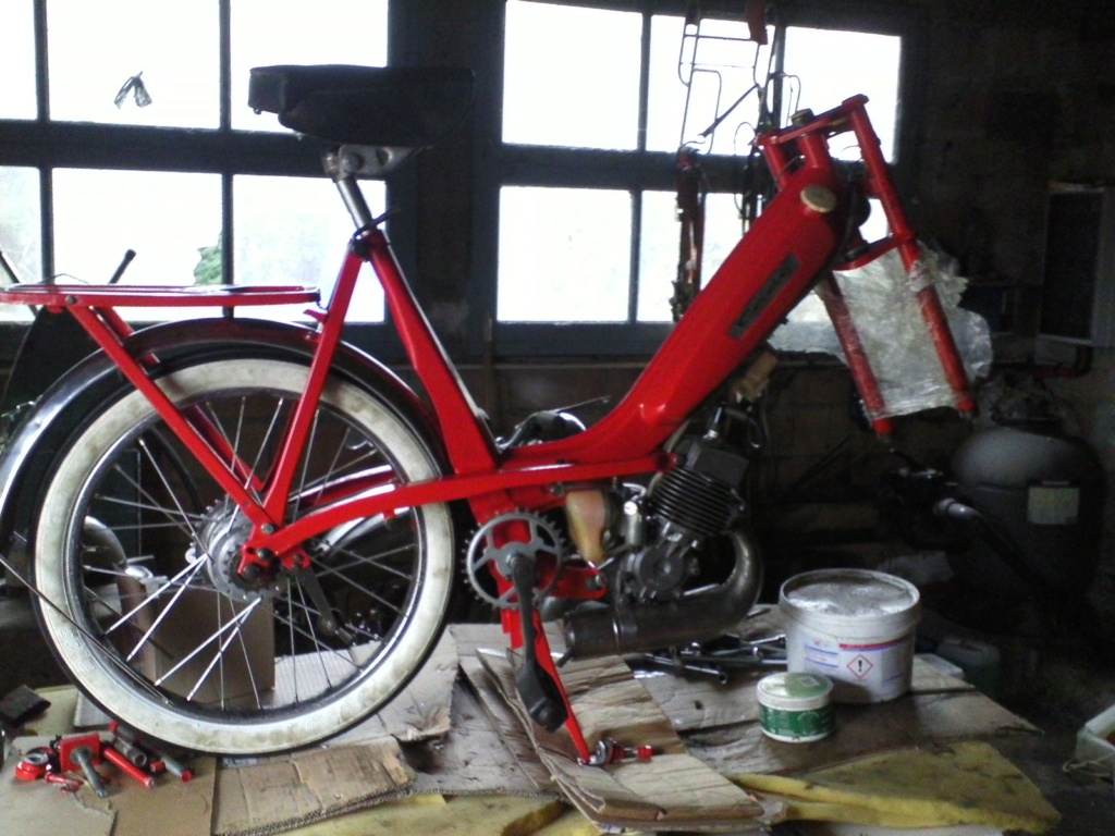

Remontage en cours :D .

Ca continue, changement des billes de roulements de la roue arrière (dont j'ai refais le rayonnage y'a quelques semaines) et là c'est le drame,
j'ai paumé un des contre écrous de réglage du jeu des roulements :? .
Finalement retrouvé dans la poubelle :lol: .
J'ai aussi remonté la fourche sur le cadre, en revanche bagues à remplacer car certaines ne rentrent même plus sur la jambe de fourche (c'est sensé glisser).
J'en ai chié pour les sortir. A défaut de l'outil spécial, j'ai enfoncé en force une jambe de fourche, les bagues étant alors serrées dessus, j'ai ressorti la jambe et tout est venu avec 8) .
Je précise que pour cette opération j'ai utilisé mon outil favori ... la masse :mrgreen: .
