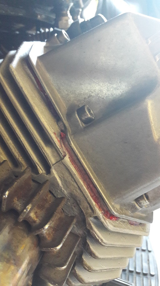

Un mécano pas correct et incompétent. Jugé par vous même.
Travail sale et absence de joints, caches culbuts, et je n'ai pas déposé le carter infirieur. photos.
Maintenant la cause de mon problème; guide admission HS et souppape échappement HS
Je ne sais pas ce que vous en pensés mais il ne me semble pas que le moteur est plus de 34000kms. Mais je peut me tromper.

Re: 1100 IE - Perte de compression sur cylindre droit.
En même temps si le jeux aux soupapes a été fait aussi soigneusement que la jolie confiture rouge des photos...
Peut-être qu'en assez peu de bornes on peut défoncer un siège de soupape...
Ben quoi ?

C'est toi qui avais mis la moto chez ce mécano, ou c'est un "héritage" du précédent propriétaire ?
Il aurait mis un coup de chiffon pour retirer le trop de patahoinj', ça aurait pu passer pour professionnel.
As-tu déposé les soupapes pour juger de l'étendue exacte des dégâts ?
LMT

y'a des trucs zarbis !! la moto ? on sait pas si avant les revisions ont été faites ou pas avant ?
ensuite la foto du "mécano" qui a mon avis a ouvert le bazar ; que le joint était mort et a mis de la pate a joint et ciao bello ...
y'a comme un lézard ........

Je viens de déposé les soupapes Ech HS ADM en sursis.
Pour répondre a tous! achat 08/2017 en panne de pompe a essence( problème reglé. Héritage de l'ancien proprio.
Suite a passage a l'hospital (pas prévu) moral en berne j'ai voulu faire bosser un gars du coin, bin j'aurais mieux fait de me faire remplacer le cœur par une pompe a joint( de cache culbuts).
Mais bon travail pas propre synchro de merde aussi. je conseil pas du tout.
Valeur de réglage contrôlé 0.8 ADM, 0.10 ECH. Le tout bien gras.
En clair j'ai roulé avec en mai cette année.(remise en route).
Photos des sièges et soupapes.
Voila reste plus qu'a passer la commande.
