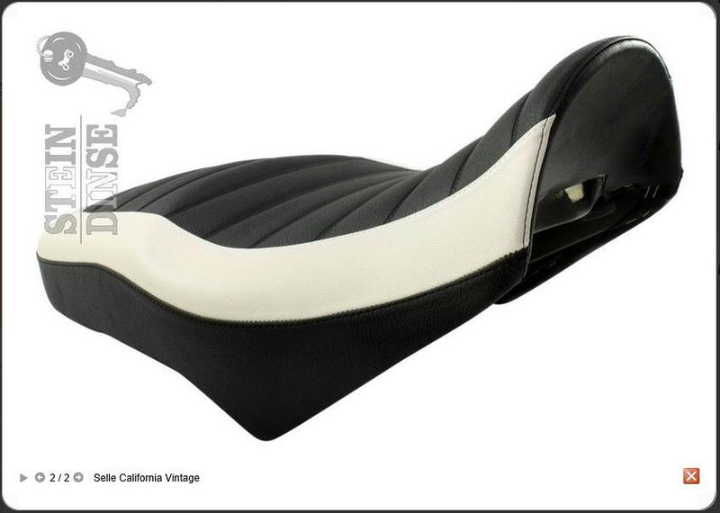

Pour la King&Queen, j'ai peur que le dosseret bien proéminent me dérange.
Celle-là semble pas mal.

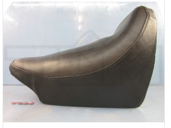

Celle-ci, une rehaussée d'occaze, c'est du plug&play, mais le plastique du dosseret risque d'encore me déranger.
On verra ça cet hiver :wink: en même temps que la fourche et les carbus !

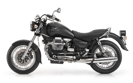

J'ai commandé chez le concess' Guzzi du coin une selle de Calif'1100 Aquila Nera.
277€ pour la selle, le pivot de blocage et la plaque avant.
Et la plaque ne servira pas, c'est la même que la mienne !
Mais à moins de 10€ je l'ai pris au cas où...
Par contre, faut être patient, 2 mois de délai annoncé... Ils doivent sûrement les faire fabriquer uniquement sur demande.
Have a nice day ;) !
1200 Sport 2V nero

Pour le moment elle ressemble plus à ça, mais en noir/jaune.
Et je n'ai toujours pas reçu la nouvelle selle !!!
Faut pas être pressé avec Guzzi :lol:
1200 Sport 2V nero
Yannguz
Messages : 2038
Message par Yannguz »
Oh purée ! Me vient une sale idée, pas réfléchi avant ! Sur ta 1100i, tu as une grosse centrale injection (boitier P 8 ) sous la selle passager ! ça ne passera pas avec la selle monobloc, qui prend appui sur le garde boue arrière ! A moins que tu n'arrives à bouger le P8, mais il est gros ! :shock:
