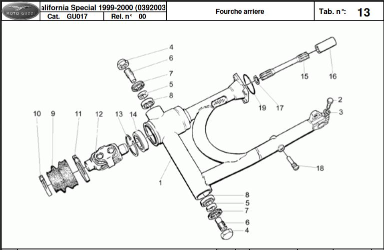

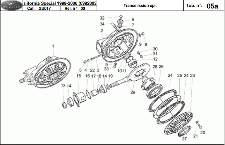

Yannguz a écrit :Je bricole facilement, j'aime comprendre comment les choses fonctionnent, donc en gros je fais tout moi même... Je ne suis spécialiste de rien, mais j'aime toucher à tout, autant en mécanique qu'ailleurs : quand les mains fonctionnent, la tête s'y met aussi joliment, en gros c'est ça qui me botte.
Salut.
On te fait confiance, tu vas finir par trouver d'où vient le crouic crouic !.
Je suis aussi en train de regrouper des infos sur le bras oscillant (fourche arrière), pont, transmission, pour un éventuel démontage.
Peut-on considérer que les 2 images ci-dessous correspondent à ta moto ?.
Sinon je supprime.
Yannguz
Messages : 1968
Message par Yannguz »
Oui ce sont les bons schémas, que je connais hélas déjà... C'est très gentil tes encouragements, j'espère ne pas en avoir besoin pour affronter ce genre de chose, j'ai d'autres chantiers en cours, à tous points de vue...
Au pire j'avais pensé intercaler une épaisseur (joint papier épais ?) entre le bloc 15 et le carter 2 pour éloigner un poil les dentures du pignon d'attaque. Mon hypothèse est, qu'en chauffant, les engrenages se dilatent, et forcent, d'où le bruit. Donc tenter d'augmenter le jeu, sans toucher aux cales prévues à cet effet, et sans changer les roulements (sauf si morts à cause du manque de jeu, et dans ce cas je ne saurai faire le calage avec marqueur etc...).
On croise les doigts pour les plaquettes, sans grand espoir... :roll:
