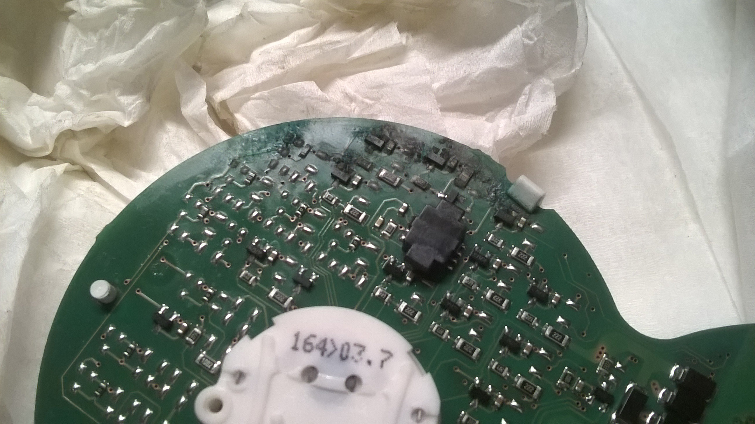

Bon cet aprés midi , après la sieste :D , je me motive et j'ai ouvert le tableau de bord
Pour la partie chromé , aucun souci , elle était à peine clipsée
Pour la partie fumée , pas évident , elle était collée mais avec patience et force de persuasion , elle a fini par se démonter
Pour enlever la vitre , j'ai trouvé ce qui coinçait, y a un ergot au niveau des voyants du haut .
Ça y est , la vitre est enlevée , je suis arrivé à la feuille blanche et les aiguilles.
j'ai vu , y a bien les vis en dessous pour arriver à l’électronique .
j'ai tenté d'enlever l'aiguille de niveau d'essence , le cache noir s'enlève facilement mais l'aiguille ne bouge pas hormis sur son axe avec une butée mécanique .
j'ai tenté le rebranchement sur la moto , tout remarche
démarrage du moteur , nickel , ça fonctionne
le clignotant est resté bloqué une seul fois et s'est enlevé après redémarrage
je dois encore avoir des pistes d'oxydées , j'ai vaporisé une bombe de nettoyant contact curatif
j'attends le séchage complet avant de retester
est ce que ça vaut le coup de pousser plus loin le démontage ?
passer une bombe de laque sur les composants ?
Merci d'avance à ceux qui me répondront :wink:

pitmanticores a écrit :est ce que ça vaut le coup de pousser plus loin le démontage ?
Au point ou tu en es, oui continue à démonter pour voir l'état des pistes en cuivre sous le circuit imprimé.
Après nettoyage ou réparation une bonne couche de laque et tu remonte le tout.
Met nous quelques photos pour illustrer le sujet :wink:

alors pour revenir à mon démontage :
après avoir enlevé délicatement les 3 caches noirs , et en placant les 3 aiguilles vers le haut , j'ai réussi à enlever la plaque blanche et là
miracle :D après 3 vis , surprise !
on voit bien le niveau d'eau :shock:
http://zupimages.net/viewer.php?id=16/36/aqdy.jpg
http://zupimages.net/up/16/36/12o1.jpg
on voit bien l'oxydation coté compte tour
que faire pour enlever l'oxydation , ma bonne vieille bombe de nettoyant contact ? ou faire appel à une boite spécialisée en électronique ?
au prix du compteur et arrivé à ce niveau là de démontage , faut que ça remarche :wink:
