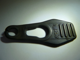

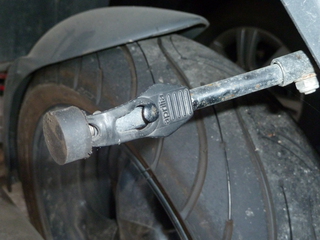

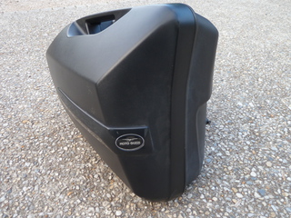

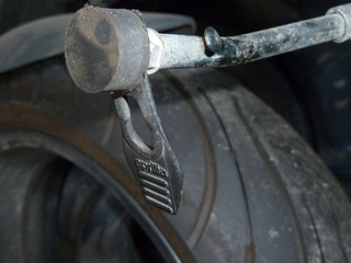

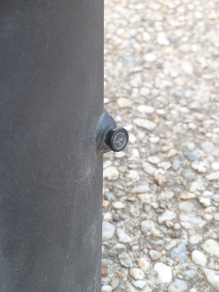

Rebonjour, voici le modèle des valises :
Et la pièce en caoutchouc sus-citée quand il n'y a pas de valise :
Qui se défait comme suit :
Pour venir "s'accrocher" à la petite pièce métallique en bas à droite de la valise :
Pas sûr que ce soit clair.
Laurent.

Ce caoutchouc a laché depuis belle lurette (100 000 km ?) sur mes valise Bréva
J'ai écarté au max les "écarteur :lol: " pour limiter les battements , surtout a vide
Ca le fait sans vu que je roule toujours avec les valises et qu'elles ont + de 160 000 km
Les fixations haute ont prise un peu de jeu quand meme
Jean Jacques

Je les avais remplacés par des joints toriques de 20 ou 25mm, moins pratiques mais pas cher. Quand les valises sont démontées je rangeai ces joints dans les valises.

Ce bout de caoutchouc limite quand meme les vibrations/battement qui use les supports supérieur et le système de verrouillage
Je coince toujours en plus un bouchon de liège dans le support supérieur ar qui empèche la valise de reculer et donc de se déboiter au cas ou le système de verrouillage (axe usé dans mon cas ) lache
