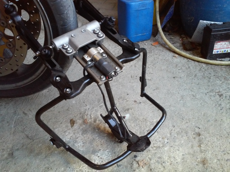

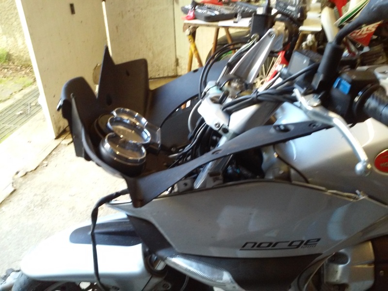

ma vénérable MÔTO m'avait fait le coup en sont temps, maintenant voila que l'histoire se reproduit.
démontage
prête pour la soudure

t'a voulu passer le mur du son avec la vénérable ? mince alors faut la ménager si tu veux atteindre les 250.000 kms :wink:

C'est ma nouvelle qui a cassé sa toile.

Oui c'est un classique sur ce modèle.
Bonne soudure et bonne route

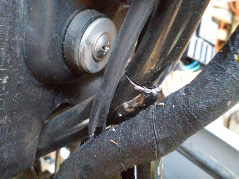

ça a l'air, j'en ai cassé 2 là à 41 000 km et sur la MÔTO je ne me rappelle plus mais je crois que c'était sensiblement au même kilométrage.
Avant de remonter l'araignée sur ma première Norge je l'avais renforcée.
hier je n'ai pu que faire rajouter au soudeur (un carrossier prés de chez moi) que deux petits bouts de métal qui traînaient. Cela devrait tenir.
je suis surpris lorsque je vois que certains ont rajouté tout un tas d'accessoire fixé sur les supports de la bulle et qu'ils n'ont rien cassé.
C'est vrai aussi que je roule souvent sur des routes pourries et des chemins.

Euh... Chui pas aveugle, mais j'ai pas réussi à identifier ce qui a cassé. Pour ma culture personnelle, vous pouvez m'affranchir ?
