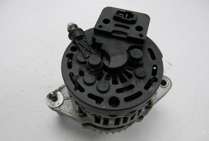

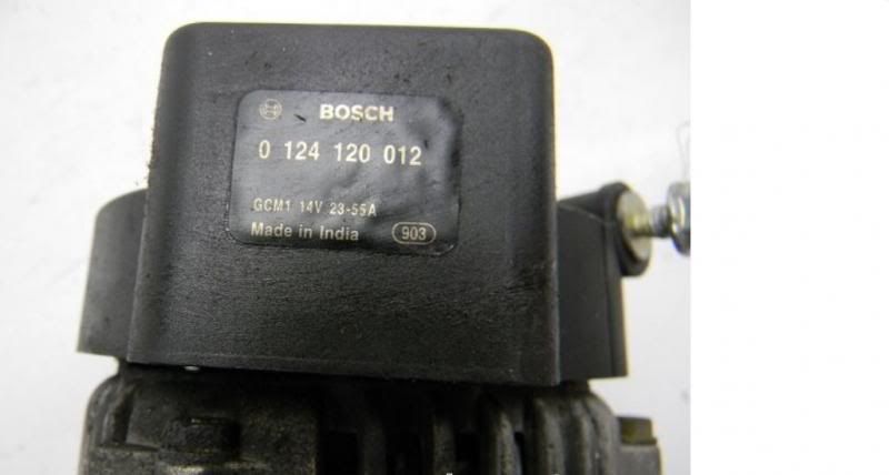

Le générateur semble parfaitement identique à celui ci-dessous.
