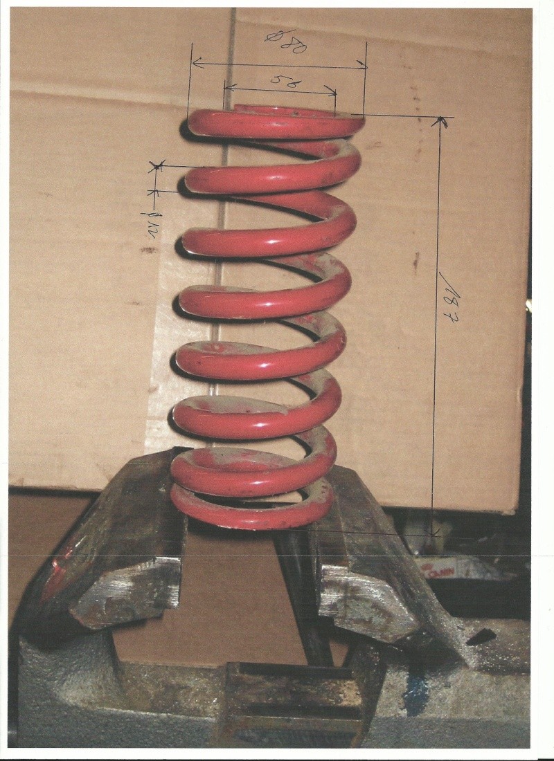

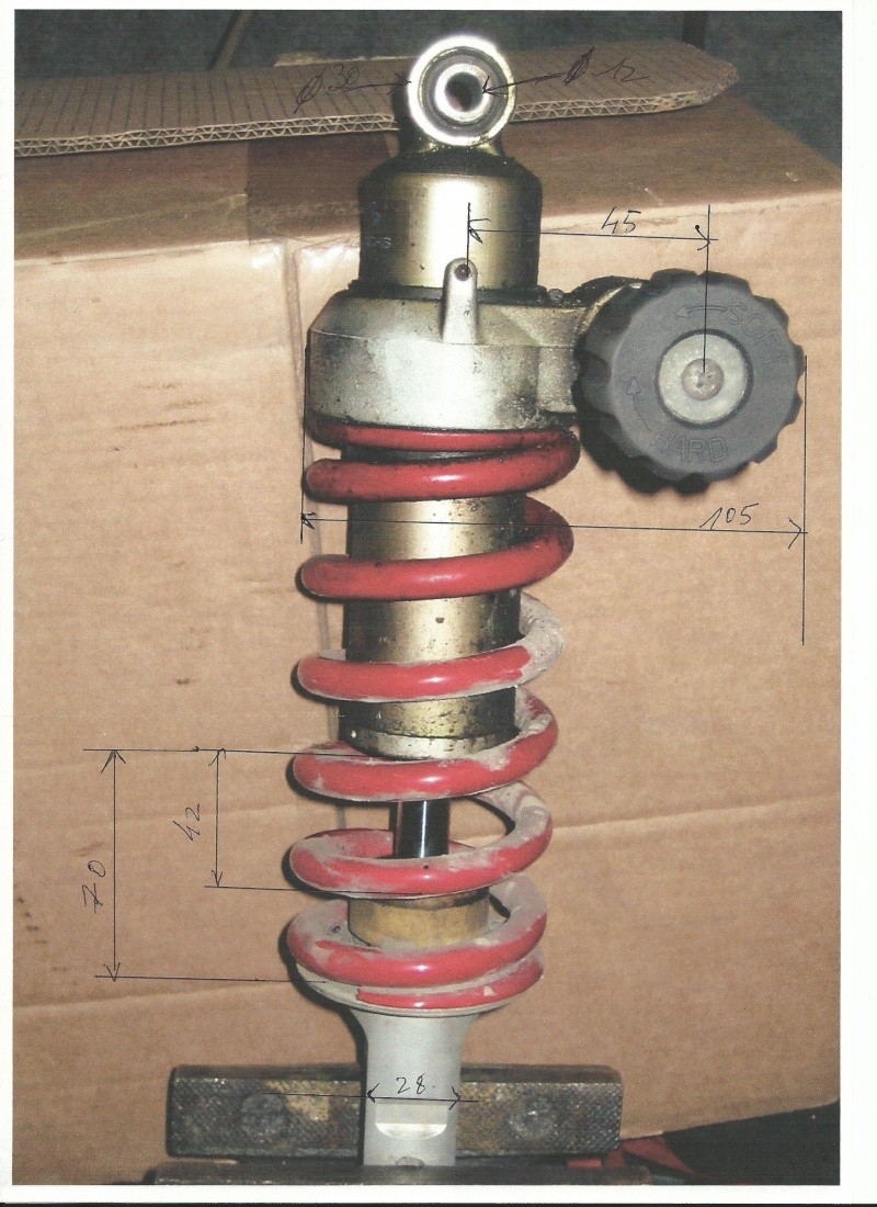

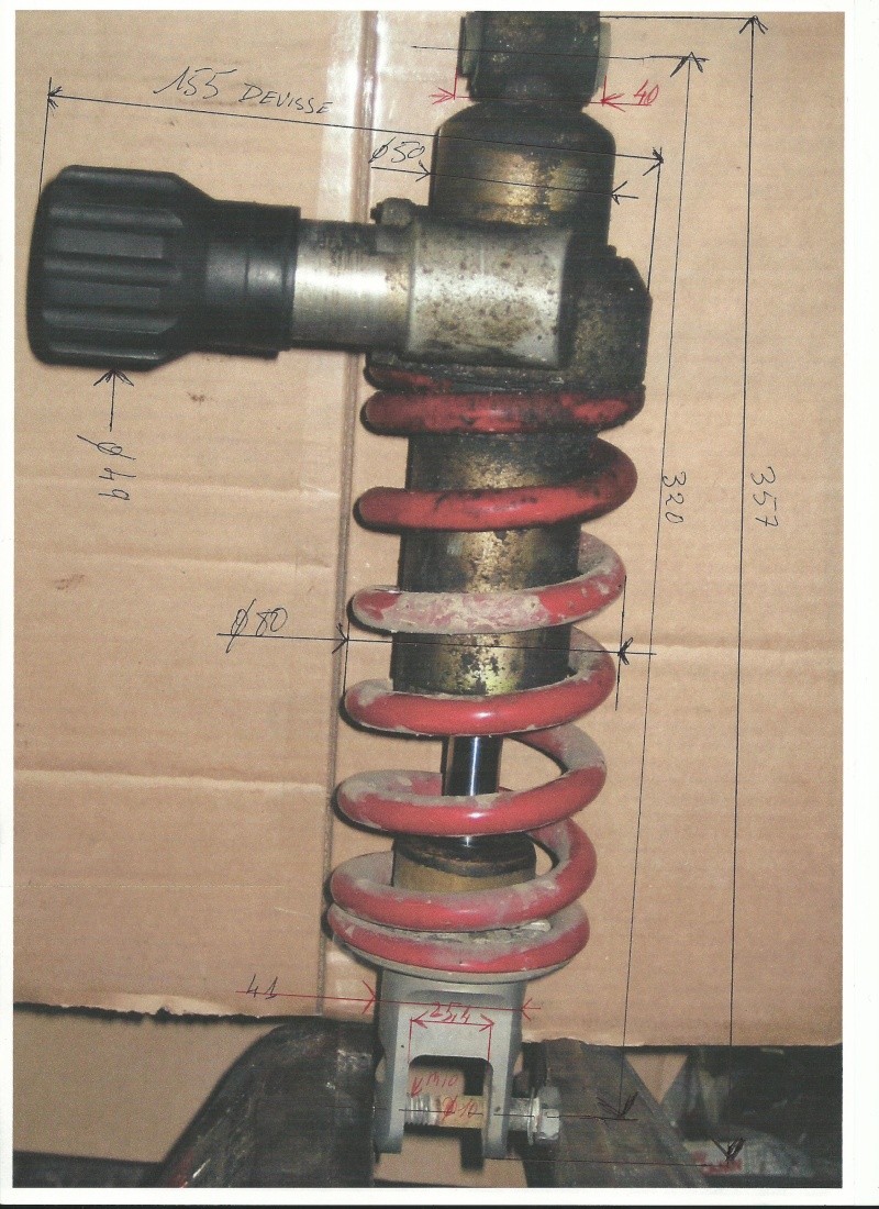

Pour la préparation d'une des motos de mon fils , il fallait rentrer un amorto au chausse pied alors il en faut des cotes pour être sûr qu'il passe.
il en manque sur les photos mais par extrapolation ça devrait le faire.

En fait ,j'ai peut-être moyen de récupérer un ohlins pour un prix raisonnable.
Bien sur, il n'est pas prévu pour une Breva .
Grâce à tes mesures, je devrai pouvoir comparer les deux amortos et voir si il y a moyen de faire quelque chose.
Faudrait juste que je retrouve la résistance du ressort (en livre il me semble )
