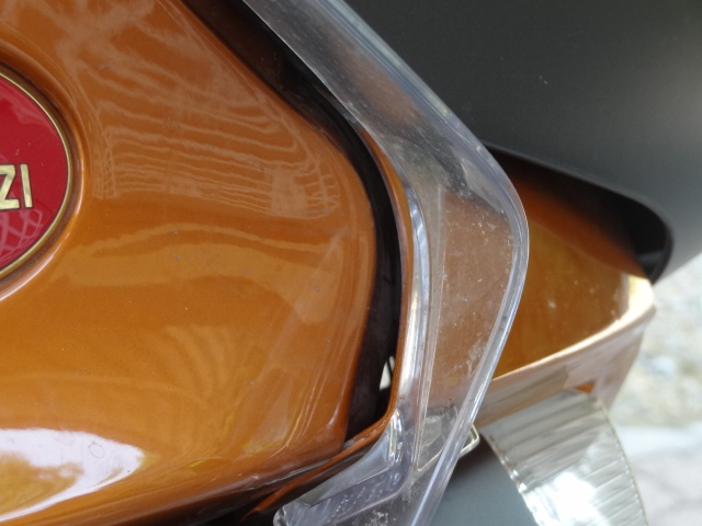

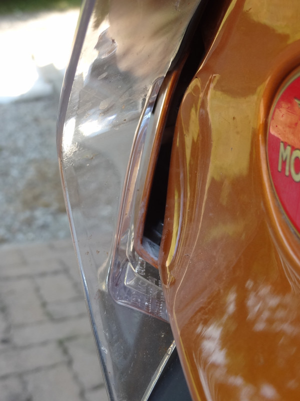

En plus j'ai eu peur cette semaine car j'ai remarqué un grand jour entre le réservoir et la partie avant du carénage - voir photos plus bas.
Je pensais à un déformation du carénage à la chaleur mais quand j'ai ouvert le bouchon, il y a eu un appel d'air ENORME et le réservoir s'est regonflé pour reprendre pratiquement sa place. L'écartement est redevenu normal après un moment.

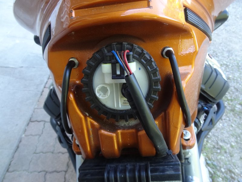

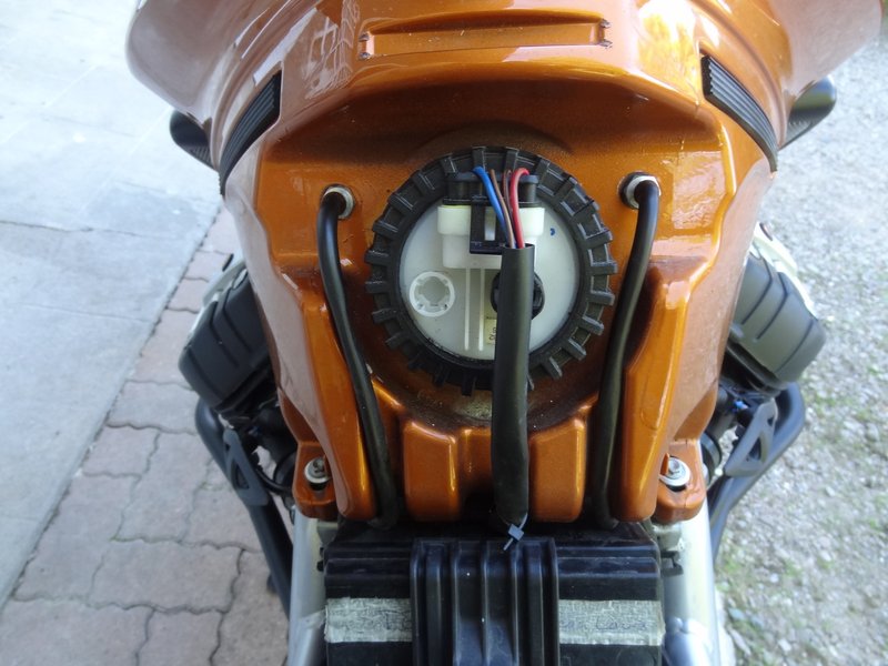

Bien vu calagan ... c'était bien les tuyaux pincés ... photos
Après démontage ;
Les tuyaux sont bien écrasés par le cache plastique noir. Dès que j'ai débranché le tuyau en haut, y'a eu un super appel d'air !

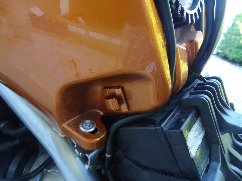

J'ai donc réorganisé les tuyaux différement en utilisant les goulottes prévus ... il me semble bien à cet effet !
Du coup, les 2 guides de chaque coté du réservoir ne servent plus à rien !!! Serait-ce une erreur de remontage après les réparations suite à mon accident ??? quand même !
