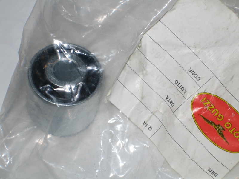

Cela ressemble fort a un silent bloc de la barre de réaction
Il me semble pourtant que les bons silent bloc ont été montés d'origine sur les dernier modèles
(il y a tout un post sur ces silent bloc sur le forum
Pour juger de l'état du silent bloc , avec un maillet en caoutchouc ou bois , tu tape (délicatement
,mais assez fort quand meme) a l'ar de la barre vers l'av
Si tu reproduit le claquement , c'est le silent bloc

La pièce coûte +/- une vingtaine de roros et le remplacement prens 2h maxi mais ça vaut vraiment le coup!!

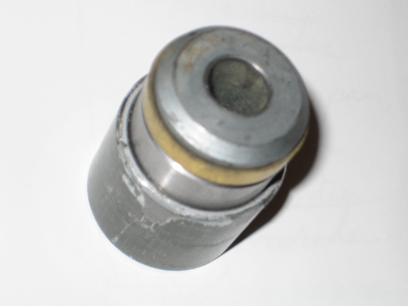

c'est pas facile de voir que le silent bloc est mort même lorsqu'on l'a dans les mains , moi j'avais le modèle des premières séries .
Ne connaissant pas ce problème lorsque le mien a laché j'ai cherché un moment parce que je n'arrivais pas à reproduire le défaut.
Il n'a y avait pas de craquements mais un clac avec des à coups dans la transmission, plutot à chaud.
J'ai réussi à reproduire le jeu , mais je déconseille tres fortement de faire comme j'ai fait , surtout que j'étais dans le Sud marocain.
Etant inquiet sans vouloir le montrer à mes comparses de voyages (en fait ils n'en n'ont jamais rien su), mon jeu dans la transmission ne faisait qu'augmenter depuis notre départ de France, mais tout fonctionnait normalement avec quand même un comportement bizarre du au jeu dans les courbes chaotiques .
Un matin derrière l’hôtel, j'ai mis ma belle sur la centrale sans les valises ni top case , en direction du terrain vague , des fois que.....
j'ai démarré le moteur , petite montée en température , j'ai passé la deuxième vitesse , donné des coups d'accélérateur , passé la trois , la quatre , la cinq pour avoir en fin un mouvement sur la barre de réaction .
Au compteur j'étais aux alentours de 130/140 km/h (nous ne sommes pas tous inquiet pour les mêmes choses n'est ce pas !!!!) je pense que là il y avait suffisamment d'effort pour faire jouer les silent blocs . Lorsque j'ai vu la barre bouger un semblant de clac , j'étais soulagé de savoir que ce n'était pas grave et que je pouvais enfin rouler sereinement , que ma machine ne risquait rien .
J'ai roulais en gros 7 000 km comme cela avant de rentrer à la maison et de voir que le problème était connu.

Mon silent bloc a 120 000 et est des premiere série
Il fait un peu de bruit
En tapant a la main , j'entend petit un bruit de ferraille
Si en premiere je "m'amuse" a donner des a coups a l'embrayage ou au gaz , là c'est clac clac
Il va etre a changer (je ne lui en veut pas ,pour 20 roros ,il a bien vécu
J'ai essayé a la main l'autre jour sur un 1200 sport neuf (donc bon silent bloc) : aucun bruit

L'ancien silent bloc n'a rien avoir avec le nouveau , d'ailleurs je dirais que l'ancien n'en n'est pas un mais plutôt une rotule souple .
Je l'ai démonté et je ne comprends pas qu'il puisse générer autant de jeu , même si avec l'effet levier peut le multiplier.
Sur le nouveau la rotation se fait en jouant sur l’élasticité du caoutchouc , cela ne me plaisait pas beaucoup , pour le moment il a en gros le même kilométrage ( 10 000 de plus) que celui d'origine , donc il tient

Oui c'est celui qui est coté cadre (boite).
C'est son remplaçant , comme la rotation se fait en jouant sur l'élasticité du caoutchouc , j'avais peur qu'il ne dure pas alors j'en avais acheté un deuxième

Ben retour au départ pour le silembloc du CARC côté boite.
J'avais exactement le même symptôme avant son remplacement.
