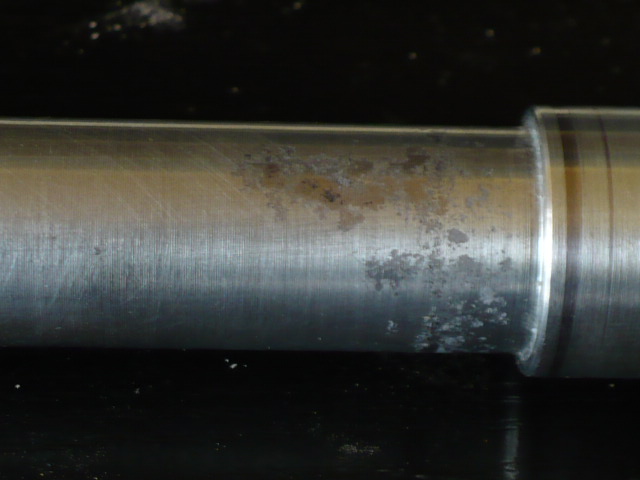

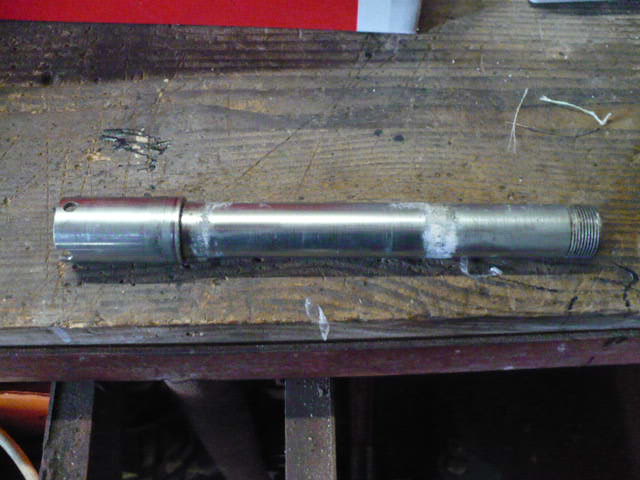

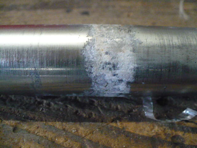

Voilà comment j'ai trouvé mon axe de roue avant...
Avant nettoyage :
Après nettoyage :
Encore un souci de traitement de surface ? :roll:

Lors du remplacement de mon pneu avant, le mécano avait eu un mal de chien à sortir l'axe, qui était bien oxydé (comme sur la 1ère photo... mais en pire :evil: ) donc qui ne glissait plus. En plus je l'avais mis en garde contre les problèmes de fragilité de la partie basse de la "mâchoire" qui enserre cet axe, du coup il était bien stressé, le pôvre :? ! Au remontage, il n'a pas économisé la graisse, ça devrait donc aller mieux la prochaine fois.

Idem, pour moi ! J'ai bien chargé en graisse...
... On verra ce que ça donne la prochaine fois.

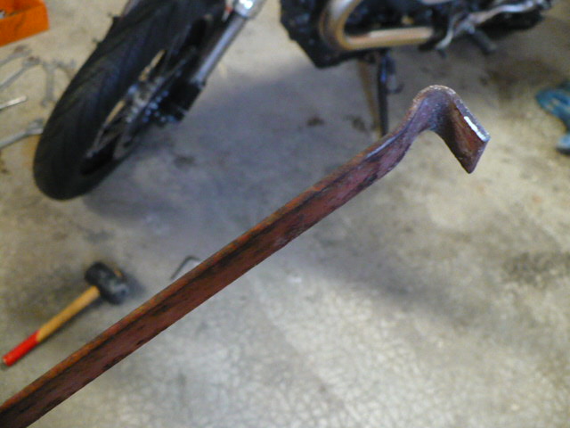

Allez hop... Un petit cékoidon !!
Qui va trouver à quoi ça sert ?

A ouvrir la porte du garage quand on a perdu les clés ?
Messages : 3085
C'est un démonte truc :lol:

Mandello a écrit :A ouvrir la porte du garage quand on a perdu les clés ?
:P
Jeanroche a écrit :C'est un démonte truc
:P
Inséré dans les fentes de l'axe, du côté opposé à l'écrou, ce magnifique objet m'a permis de maintenir le-dit axe afin de serrer l'écrou sans avoir recours aux boulons de l'étau...
Et pourquoi donc qu'il a fait comme-ça que vous vous dites :?: :?:
Et ben parce que je pense que c'est plus mieux :D
1) Les pieds de tubes se mettent naturellement en place...
2) Pas besoin de forcer sur les boulons de l'étau... surtout après avoir abondamment graissé...

sur la Breva de 2007 mon axe est le même mais noir, donc avec un traitement de surface (antirouille ça je ne sais pas) et était d'origine bien enduit de graisse :!: par contre pas de graisse aux roulements de direction ni à ceux du bras oscillant donc roulements rapidement détruis :evil: :evil: J'aurais préféré la graisse au roulement et sans à l'axe de roue, celui-ci on doit le démonter plus souvent que toute la direction et la fourche arrière :!:
Bien qu'il soit spécifié dans le carnet d'entretien qu'il faille ABONDEMMENT lubrifier tout les coussinets :roll:
Bon d'accord super, tu t'es servi de cet objet pour bloquer l'axe, mais ça ne nous dit pas quest-ce que c'est ?
Serait-ce un cure dent du géant vert ? :arrow:

jeanroche a écrit : Bon d'accord super, tu t'es servi de cet objet pour bloquer l'axe, mais ça ne nous dit pas quest-ce que c'est ?
:shock: Ben... :shock:
.... C'est rien d'autre qu'une
"cléàbloquerlaxederoueavantpourunestelvio2010"
que j'ai fabriquée tout seul, avec mes p'tites mains :!:
Fer plat de 30mm tordu comme il faut et meulé sur 1/2 mm de chaque côté, histoire d'arrondir les angles :wink:
