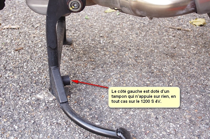

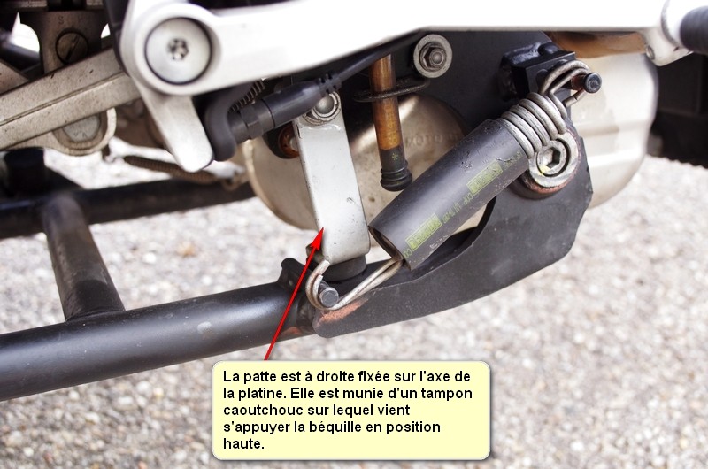

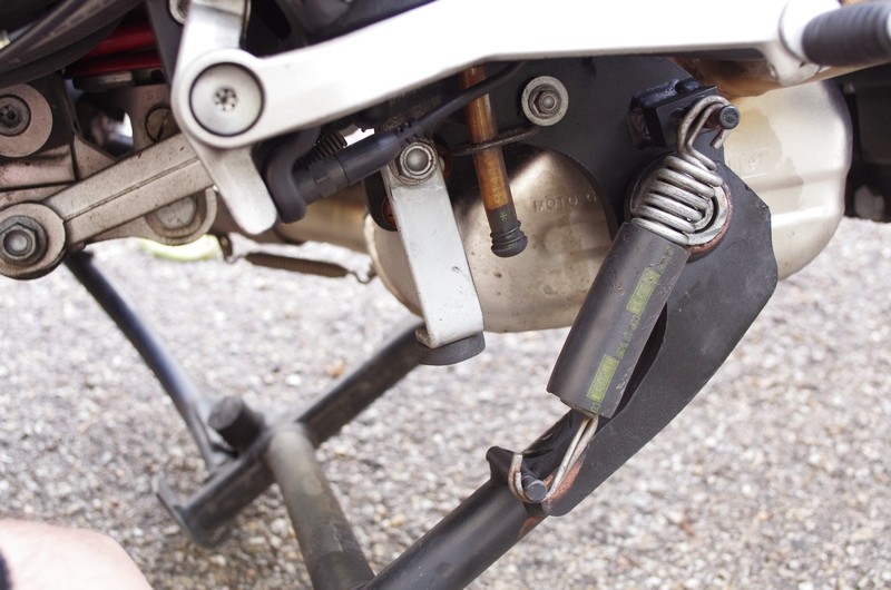

Pour ma part j'émets quelques réserves car voici le montage sur le 1200 V4. En effet j'ai acheté cette béquille d'occase et je pense que la personne qui a procédé à l'installation a dû bricoler tout de même un peu. En tout cas mon GCC a paru très intéressé de voir le montage car d'après lui, il n'est pas le même sur le 2V. A la demande de Skender je vous ai mis les photos.Centaurdedé a écrit :Salut sas13 ,
La béquille centrale est (était) une option sur le 1200 Sport (2V) ,
Les 4V ne sont pas différentes sur ce point.
Donc le montage ne devrait pas poser de problème.
En position basse:
et le côté gauche:
