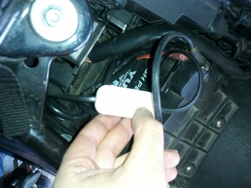

Voici 2 photos du montage que j'ai réalisé à partir d'un interrupteur étanche de type poussoir, que j'ai inséré dans une boite de pellicule photo (si, si on en trouve encore !).
J'ai découpé la boite et j'ai rajouté un 2ème bouchon pour éviter tout appui malencontreux sur l'interrupteur; le tout est étanche.

Voilà, c'est fait.
J'ai rajouté un fusible de 25A, j'ai branché le tout, çà fonctionne.
