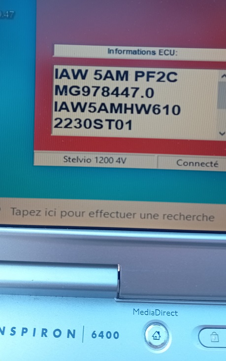

à la connexion il demande de choisir le modèle et l'ECU est reconnu dans les paramètres.

il faut aussi choisir l'ECU dans la liste?
Messages : 14845
Re: 1200 Stelvio - Pratique : carburant SP95 E10 (mod 2008)
Logiquement non, mais ça mange pas de pain de le sélectionner dans le guzzidiag.
Les messages que tu as sont anormaux, et c'est peut être du à ça.
As tu Stelvio 8V en plus de 4V?

alors pour répondre à ta question, j'ai recommencé la manip et il y a un grand nombre de modèles dont la stelvio 4v 8v abs.
il y a peut etre un soucis au niveau du pc portable.
le logiciel fonctionne au début. j'ai eu des valeurs correctes cette fois mais il bugue au bout d'un moment.
j'ai suivi la procédure du manuel mais je n'arrive pas à etre pile poil à 0 sur le twinmax.
et toujours une erreur sur le reset tps
je refais ça vendredi.

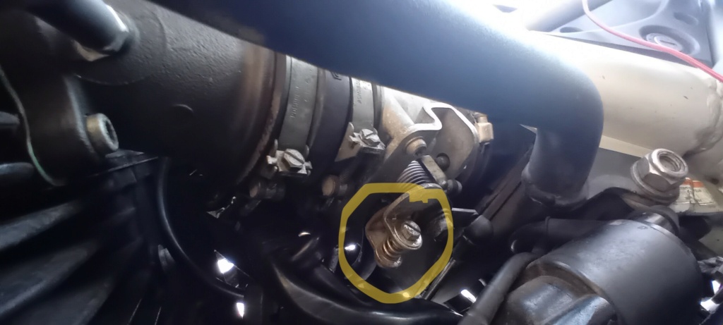

bonjour
j'ai lu ce poste sur le forum
viewtopic.php?t=11836&start=45
il est question du réglage de la synchro et des vis interdites. Mais je me mélange un peu.
du coup je ne sais pas si j'ai bien fait de toucher à la vis du bas coté gauche du boitier papillons.
pourtant c'est bien indiqué sur la doc atelier. mais perso ça ne modifie pas le réglage.
et puis maintenant que je suis allé un peu dans tous les sens, je ne vois pas comment retrouver la position de base.
sauf si quelqu'un pouvait mesurer l'écartement du ressort sur la sienne ?
je demande au cas où.
merci
Rock80
Messages : 1017
Localisation : Epinal (88)
Message par Rock80 »
La vis sur la photo est bien celle à utiliser pour la synchro ... à 3000 tr/min qui est à faire après avoir refermé totalement les vis de By-Pass :wink:
Une fois cette synchro faite à 3000 tr/min, éventuellement parfaire celle au ralenti en ouvrant la vis de By-pass du côté présentant la plus forte dépression (=du côté ou dévie l'aiguille du Twinmax). Normalement, cet ajustement doit resté limité (moins d'un tour de vis) sinon, il y a un problème annexe :roll:
Il faut noter que jouer sur la vis du palonnier entourée sur ta photo ne modifiera en rien (ou si peu) la synchro au ralenti, les papillons étant posés sur leurs butées réglées en usine
(les vis "sacrées" à ne jamais toucher).
Je n'ai pas GuzziDiag sous les yeux mais, à l'instar de Vizir, je me demande si tu as bien sélectionné le modèle adapté à ta moto :oops:
ce qui pourrait expliquer l'erreur au reset du TPS :? et les valeurs fantaisistes affichées :lol:
Et l'histoire du bug en cours d'utilisation du logiciel est curieuse et, si elle ne se règle pas en changeant de modèle, elle doit être élucidée avant d'aller plus loin.
Il faut noter que les drivers pour le câble USB peuvent être problématiques :cry: en plus d'être compliqués à remettre d'aplomb :twisted:

c'est ce que j'ai suivi. il est écrit d'utiliser cette vis pour une différence importante à 3000 t. mais ça n'a pas fait grand chose.
j'ai choisi la moto dans la liste. elle est reconnue ainsi que le type d'ECU. j'ai téléchargé la version V047 du guzzidiag et un pilote pour le câble sur OBD auto cdm212364.

Pourquoi utilises-tu une vieille version de Guzzidiag et pas la dernière (V0.60) :shock:
Il y a eu un certain nombre d'améliorations et corrections concernant les ECU 5AM sur les versions postérieures à la V0.47 :?

Je trouve curieux qu'agir sur la vis de palonnier de la tige de liaison n'ait aucune influence sur la synchro à 3000 tr/min :roll:

alors je n'ai trouvé que cette version pcq je cherchais mal.
c'est là https://www.von-der-salierburg.de/download/GuzziDiag/
j'ai cru comprendre que jpdiag était compatible aussi.
pour le pilote je penses que c'est bon. c'est peut être l'ordi lui mm qui n'a pas les prés requis.
c'est un câble bleu relié à un noir sur la moto branché à la batterie. vous connaissez le principe.
j'ai pris le bon pilote puisque ça fonctionne.
le bug vient peut être de la v0.47
sur le dernier diag j'ai eu ces résultats. le tps est bien à 4.7

L'erreur venait bien de la version du logiciel. j'ai pu faire les réglages avec la V0.60
