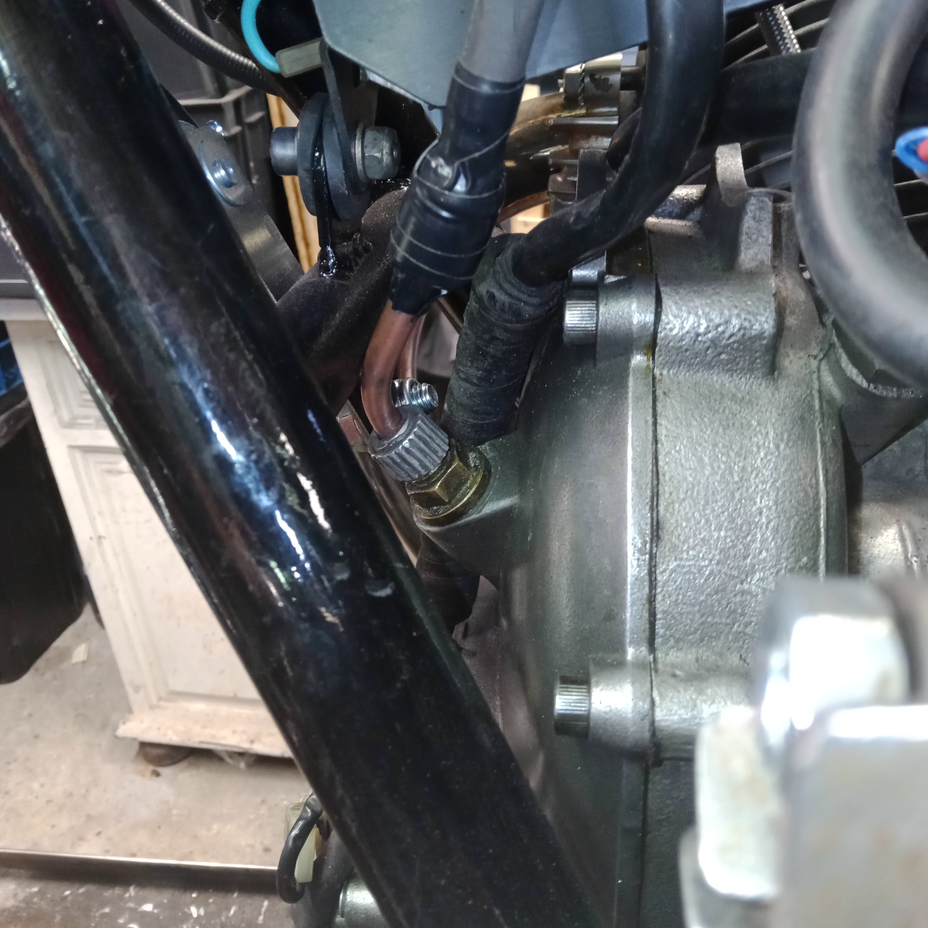

J'ai mis a contribution mon après midi pour bidouiller un coude pour que le compte tours puisse fonctionner.
Je l'ai confectionné a base d'un morceau de tuyau de clim, l'ancien pignon pour récupérer l’écrou et le pas de vis et la gaine neuve modifié. A cela quelques mise en forme et soudures (tout est en cuivre /laiton donc a l’étain).
J'ai effectué les essais avec le cable de la v50 et ça fonctionne
Il ne me reste plus qu'a commander un nouveau cable pour ce montage provisoire le temps que j'elucide le fond du problème ..

bonsoir a tous,
je n'arrive toujours pas a transférer les images de casimages alors je teste un autre hébergeur !!!
voila le montage
et le voila monter
lorsque je recevrai le nouveau câble, j'améliorerai la finition... le temps de trouver ou est l'origine du problème
voila le montage
et le voila monter

Super top.
Par contre, vu la courbure , tu as intérêt à bien lubrifier.
Juste un truc concernant le klaxon : il y a 2 klaxons sur la T fixés sur la même vis.

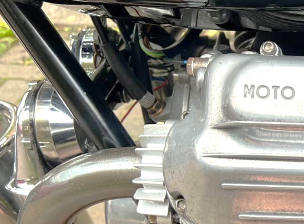

Bonjour.
Chaque fois que j'ai vu sortir ce câble du carter distribution sur une image, il sort comme ci-dessous que ce soit sur une 850 T ou autre modèle Le Mans.
Mais avant démontage du cadre, est ce que le moteur était dans la même position aussi avancé
Peut être visble sur des photos avant démontage.

Re: 850 T - Restauration modèle 1974
OK ça ravive bien mes souvenirs .
C'était bien comme ça sur la mienne .
C'est quand même étrange cette histoire .
