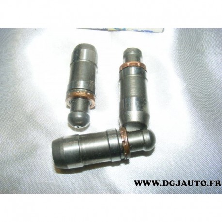

Ah ouais, j'avais pas vu le truc.
Ça sent un peu l'arnaque, non ?
Surtout si la cartouche est du FIAT, que même là ça doit être sous-traité.
http://www.dgjauto.fr/fr/fiat-lancia-al ... on-14.html
Ça ressemble, mais il faudrait voir si c'est le même :
En cette occurrence, ça ne coûte vraiment rien…
