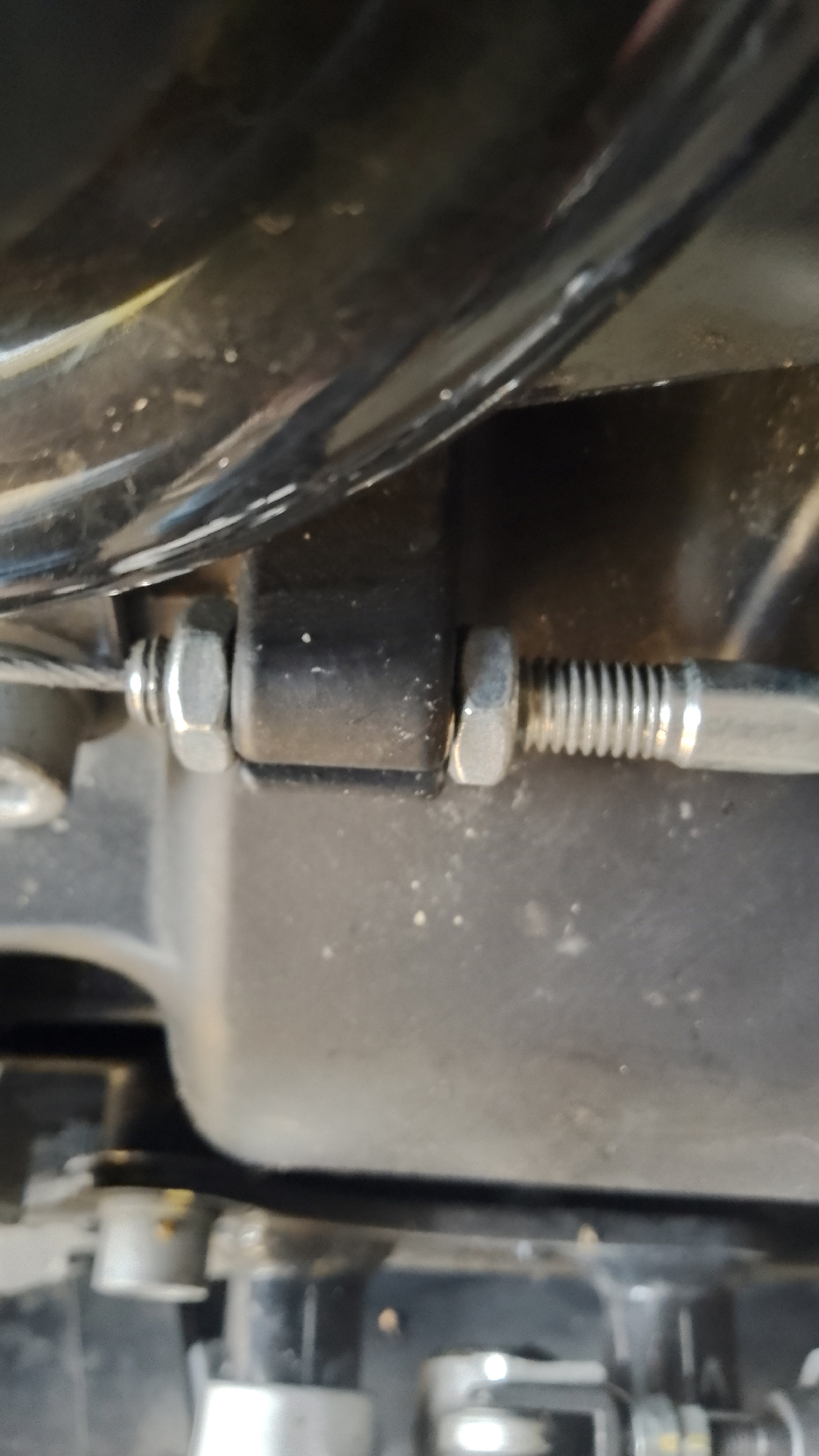

Avant
Philippe F
Messages : 2000
Re: V7 Classic - Mécanique : Vitesses qui claquent un peu
Message par Philippe F »
Après

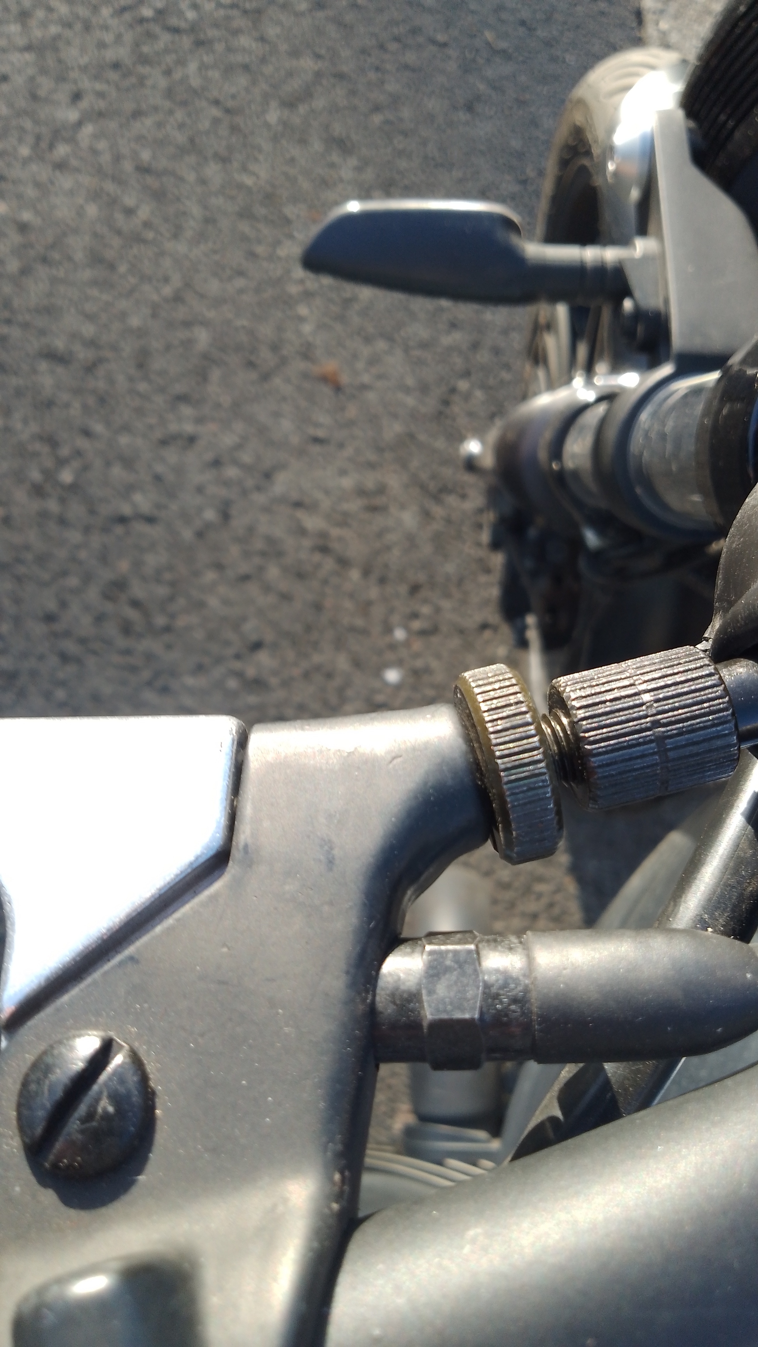

Now

Au levier actuellement

Ben non. Philippe dit qu'il à "donné du mou", c'est à dire, détendu le câble, soit augmenté la garde, et diminué la course utile au débrayage.
Oui, le réglage au guidon, c'est la facilité, et la rapidité sans outils.
Philippe F
Messages : 2000
En fait j'ai détendu le câble au max par le réglage "guidon".
En bas je me suis retrouvé avec un câble avec pas mal de mou.
Le levier en bas, quand je le poussait vers l'avant , avait (pour moi) un peu trop de jeu inutile. C'est à dire qu'il avançait dans le vide sans jouer en rien sur le disque.
J'ai donc visé en bas, ça a fait avancer ce levier, ça a réduit sa course inutile. J'ai laissé quand même un peu de mou au câble, et une légère course inutile vers l'avant à ce levier.
Puis en haut au guidon, j'ai serré le système mais quand même en prenant garde de laisser la garde nécessaire
Finalement ce matin , le réglage du bas était au milieu, celui d'en haut au 3/4 serré. Maintenant (après ces manipulations )en bas c'est à un bon 3/4 serré, et en haut à peine au début du serrage.
J'ai quand même l'impression qu'un peu de mou dans le câble en bas est nécessaire. D'où le dessin sur la page réglage garde embrayage dans le manuel Guzzi.
Enfin bon , ça m'a occupé un petit moment, et je connais un peu plus ma Guzzi :roll:

Philippe. Si il a mou en haut, il y a mou en bas absolument identique. Que tu le règles par le haut ou par le bas, tu obtiendras le même résultat.
Pour rééquilibrer tout ça, positionne ta molette de réglage au levier, à l'identique de la dernière photo que tu as postée,
ça le semble bien, car ça te laisse de la latitude de réglage dans les deux sens, si nécessaire.
Ajuste en suite le réglage au levier sur la boite de façon a obtenir tes fameux 3 mm à la poignée, comme demandé. . Basta.
