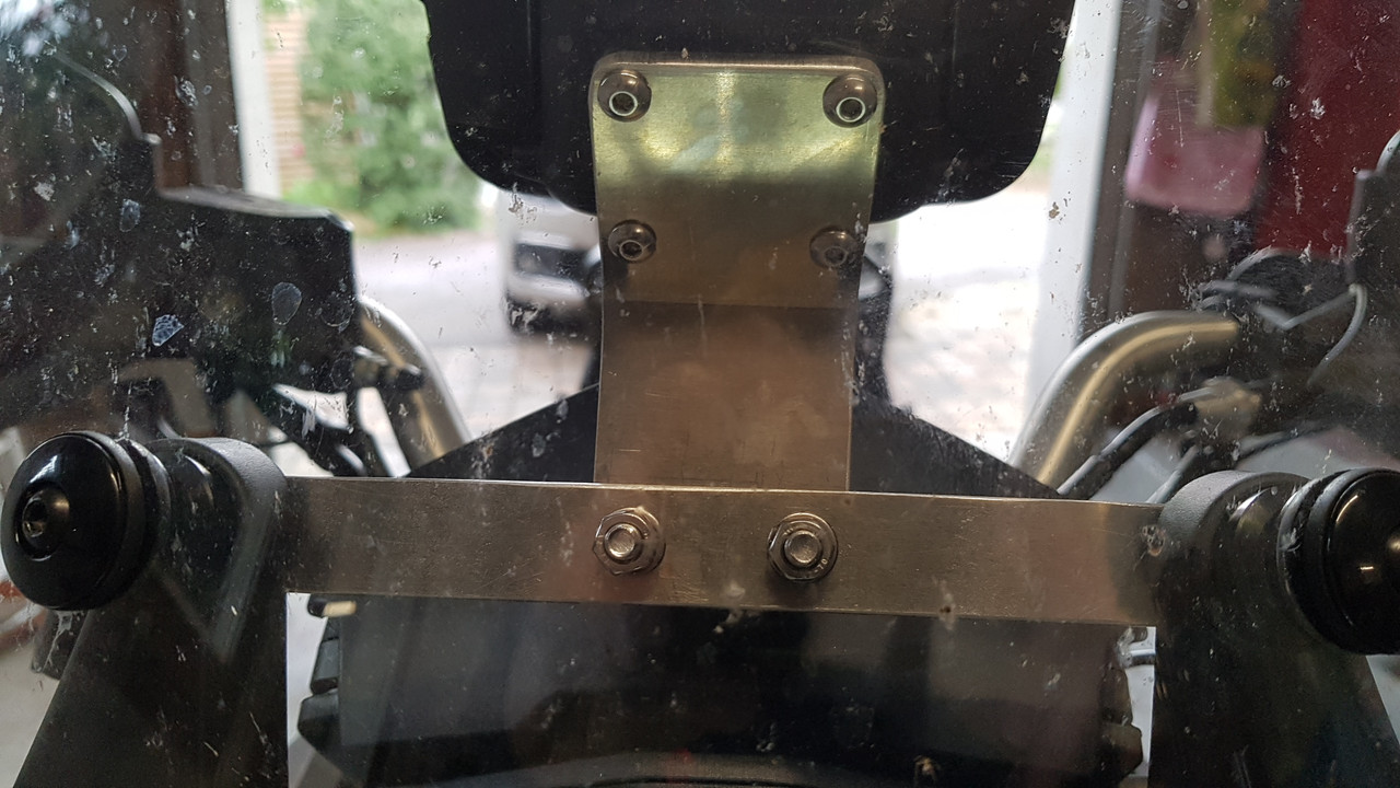

Finalement j'ai remarqué que sur le support du TomTom RIDER V4 , l'élément boule est vissé à l'arrière et peut donc être enlevé.
Je n'aurai qu'à faire une barre verticale en acier cintrée et visser le support directement sur la barre ... voilà..
Messages : 4368
Nouvelle réalisation , tout en aluminium ... content , c'est bien rigide !!! et plus de boule :roll:

Merci ... juste acheté une plaque alu de 5x300x200mm chez la zone + visserie inox et une chute pour l'écarteur.

Jolie réalisation ! Et côté vibrations , ça donne quoi ?

Messages : 4368
zerton a écrit : 16 mai 2023, 08:38 Jolie réalisation ! Et côté vibrations , ça donne quoi ?
Pas essayé ... et à mon avis ce ne sera pas essayé avant mon départ.
De toute façon , ça ne pourra être que mieux qu'avant !

A mon avis trop rigide ça va fendre ton pare brise :evil:

Plus de boule = plus de réglage possible , a part quand tu bouge ta bulle 👍

Dans le même genre , installé depuis 3 ans , en acier

mr propre a écrit : 16 mai 2023, 11:23 Plus de boule=plus de réglage possible , a part quand tu bouge ta bulle 👍
Bon boulot
Et plus de déréglage ... une fois que c'est bon , c'est bon !
Mon montage précédent est resté sans y toucher pendant 2 ans , 10 ans sur le Stelvio !

263 km aujourd'hui ... nickel ... pas de vibration et la connectique modifiée au niveau des points de contact de mon TomTom rider v4 a été efficace ... aucune déconnection en roulant ! YES
