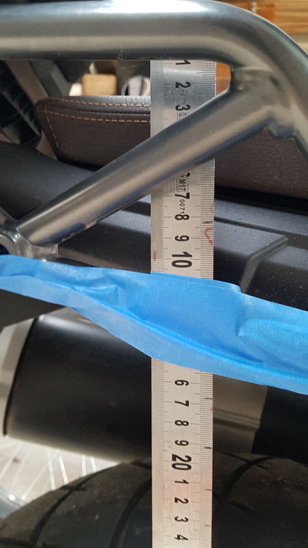

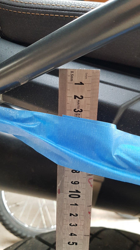

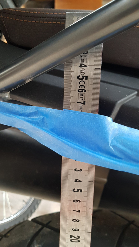

Sur mon Öhlins nouvellement acquis , j'ai remis les réglages d'origine au niveau compression et détente , en partant de la position 0 => 15 clics au niveau compression et 21 clics au niveau détente.
Puis j'ai vérifié les hauteurs pour la précharge (mise à zéro).
Pour cela , j'ai fixé une règle rigide avec du stock peinture sur le cardan puis un stock non collant de guidage sur le haut , pour que la règle coulisse sans coller.
Mesure 1 moto sur béquille centrale :
Mesure 2 moto sans béquille et sans conducteur :
Mesure 3 avec moi sur la moto :
Donc :
- entre 2 et 1 => + 39 mm
- entre 2 et 3 => + 30 mm
- entre 3 et 1 => + 69 mm
Le constructeur préconise au maximum 15 mm pour la première et 35 mm pour la troisième , donc 20 mm pour la deuxième.
Il me faut donc ajouter de la précontrainte ... à suivre ...

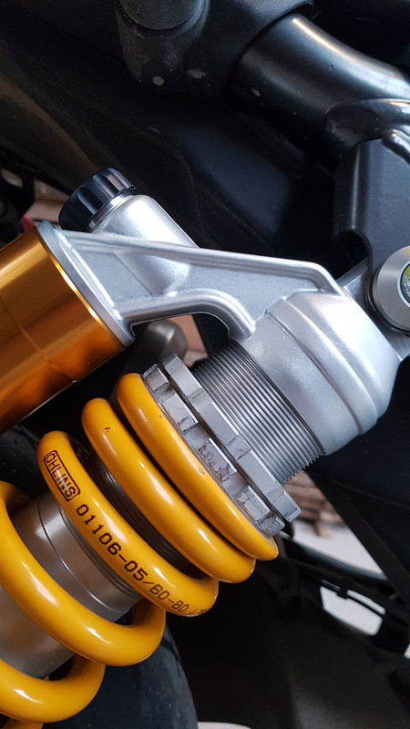

Réglage précharge ce matin.
Avec la même méthode qu'hier j'obtiens 13 mm moto seule et 37 mm avec moi dessus.
L'assiette est bien plus haute.
Ça donne ça au niveau de la bague de réglage.
Y'a plus qu'à essayer ... à mon avis ça va être plus raide

Bonjour ,lapin a écrit : 12 avr. 2022, 20:27 Sur mon Öhlins nouvellement acquis , j'ai remis les réglages d'origine au niveau compression et détente , en partant de la position 0 => 15 clics au niveau compression et 21 clics au niveau détente.
Idéalement le SAG se règle avec compression et détente full-open. Ensuite on ré-ajuste l'hydraulique.
Re: V85 TT - Accessoire : Amortisseur arriere
Désolé mais je ne comprends vraiment pas le raisonnement de cette affirmation.Raul Taby a écrit : 13 avr. 2022, 13:45Bonjour ,lapin a écrit : 12 avr. 2022, 20:27 Sur mon Öhlins nouvellement acquis , j'ai remis les réglages d'origine au niveau compression et détente , en partant de la position 0 => 15 clics au niveau compression et 21 clics au niveau détente.
Les réglages agissant sur la compression et la détente n'ont qu'une utilité en fonctionnement dynamique. C'est-à-dire contrôler la vitesse de compression ou de détente.
À l'arrêt ces réglages n'ont aucune influence sur le réglage de la précontrainte qui n'agit que sur le ressort.

Lapin , d'après ta photo , tu as précontraint le ressort de 18 mm. Je pense que ça va être un peu trop raide à l'usage.
J'ai suivi le même raisonnement que toi pour le SAG et j'ai fini par une précontrainte du ressort de 12 mm.
Certes le SAG est plus important , mais la moto absorbe beaucoup mieux les trous.
Bon ce n'est qu'un avis. Chacun a sa propre vision de son besoin.

Donc je suis allé faire un essai et c'est peut-être psychologique car je ne suis pas un pro de l'amortisseur et je ne saurai pas analyser avec précision la différence avec amortisseur d'origine,
Mais en tout cas , je trouve que la conduite est beaucoup plus stable avec moins de rebond. Les virages s'enchaînent avec précision.
Par contre malgré mon 1m88 , et à cause de mes jambes plutôt courtes , je n'ai plus les pieds parfaitement à plat au sol.
Effectivement avec la précontrainte c'est plus raide mais je pèse quand même 110 kilos.
Je vais voir à l'usage et si c'est trop dur je vais peut-être réduire un peu le SAG.
