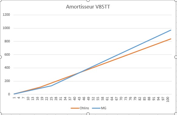

Voici les calcul comparatif que j'ai fait entre le ressort MG d'origine et le ressort ÖHLINS de l'amortisseur MG630
Les 2 ressorts sont progressifs avec un pas variable. Donc il y a 2 pentes successives pour chaque ressort.
Le passage d'un pente à l'autre arrive plus tôt sur le ressort Öhlins , et il est ensuite plus progressif.
Le ressort MG a une raideur au départ de 5,2kg/mm et après un écrasement de 25 mm , la raideur passe à 11 kg/mm
Le ressort Öhlins a une raideur au départ de 6kg/mm et après un écrasement de 18 mm , la raideur passe à 8,7 kg/mm
Donc le ressort MG est plus souple au départ mais plus raide après avoir appliqué une charge de 127kg
Le ressort Öhlins est plus raide au départ mais plus souple après avoir appliqué une charge de seulement 110 kg.
On peut dire aussi qu'en principe sur la course totale de 102 mm environ , l'amortisseur MG encaisse jusque 972 kg et le Öhlins jusque 840 kg.
Ce qui veut dire que le ressort MG peut arriver à être plus contraint , donc peut-être une durée de vie moins bonne.
Mais là je présume sans connaît re les différences de l'acier à ressort utilisé dans les 2 cas. Je suis parti du principe d'un même acier.
Tout ceci indépendamment des réglages hydrauliques en compression et détente.
kramiko
Messages : 594
Localisation : Midi Pyrénées
Re: V85 TT - Accessoire : Amortisseur arriere
Message par kramiko »
Bonjour ,
Intéressant ce que tu as mesuré et mis en graphique.

Messages : 4347
Intéressant ...
Mes courbes sont le résultat du calcul du ressort selon les mesures dimensionnelles effectuées sur le ressort.
Il suffit de connaître le diamètre du fil , le diamètre du ressort et le nombre de spires utiles pour faire ces calculs.
Et en principe la matière mais là je suis parti sur une matière standard pour un ressort d'amortisseur.
Dans les courbes de chez Fournales , il est à savoir que le ressort hélicoïdal à aussi une tendance à monter en fin de courbe quand on approche de la fin de course.
Il y a aussi une certaine progressivité en début de course.
Messages : 2553
Ce qui est intéressant aussi Lapin , c'est de voir que , puisque le ressort d'origine est plus ferme en deuxième partie de course que celui de Öhlins ,
Il est en principe mieux adapté à une plus forte charge , du duo par exemple.
Messages : 4347
Oui sur le principe et non car les 2 ont largement de quoi encaisser la charge maxi autorisée.
Ça sert surtout en cas de fort talonnage et dans ce cas le Öhlins a l'avantage d'avoir une sécurité avec une bague de butée coulissante en caoutchouc.
