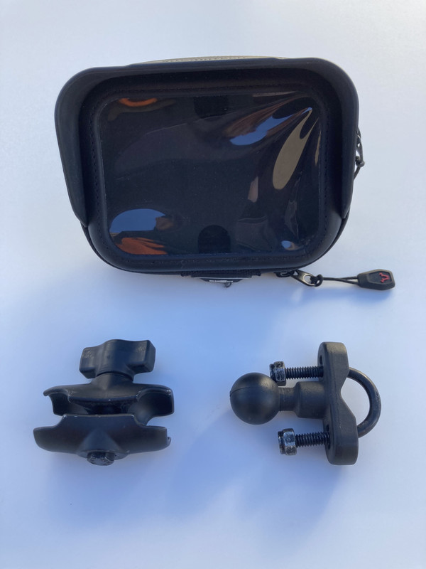

Si tu as besoin d'un étui, je te cède mon SW Motech étanche pour GPS de petite taille (125x85mm maxi), pour le coût du transport.
Merci beaucoup ... mais le TomTom Rider est étanche, donc pas besoin de housse
