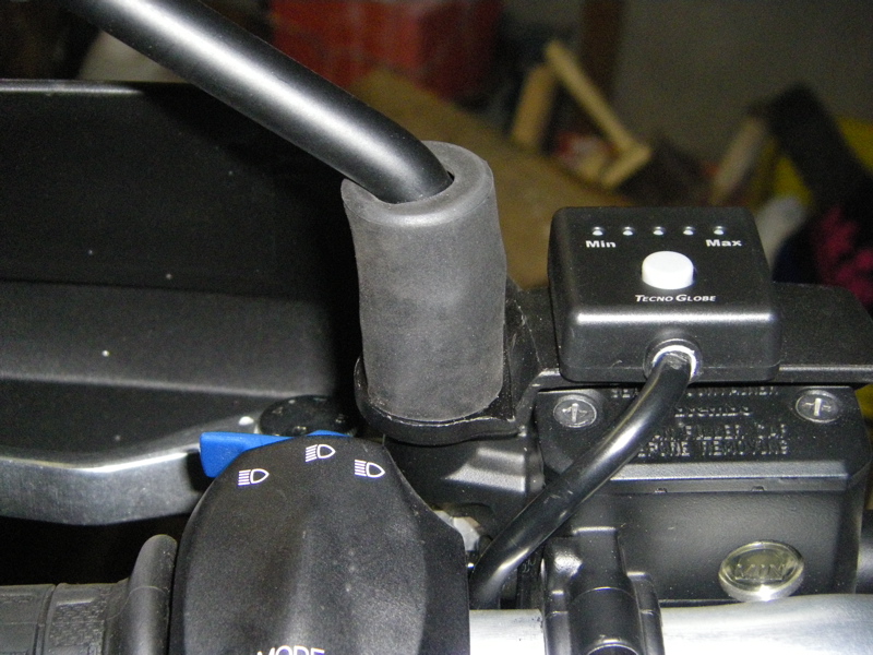

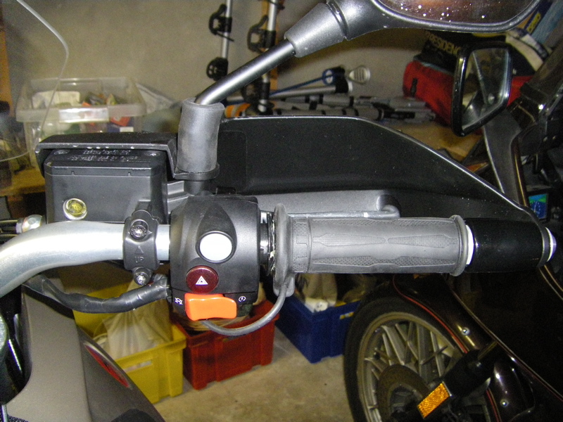

Pour revenir sur le sujet des poignées chauffantes et puisque ça m'a été demandé, ci dessous trois photos des poignées Technoglobe Luxe montées sur ma Stelvio NTX : gauche, droite et boitier de commande que j'ai collé sur le pare-main.
Franck

C'est l'installation du boitier de commande qui m'intéressait de voir. Est-il livré avec un système pour le fixer sur le guidon ?
Où as-tu trouvé tes Techno Luxe (VPC, FADY TOMOS etc...) ?
Dans les 95 € ?
