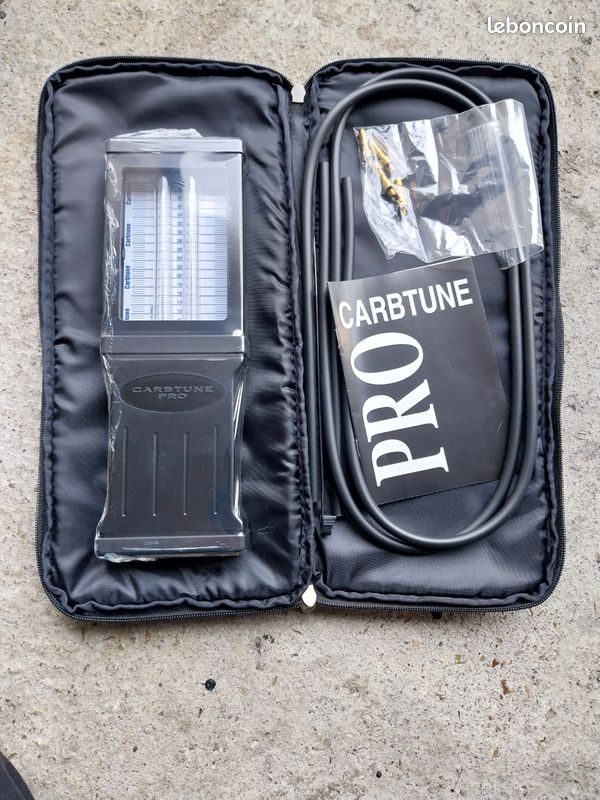

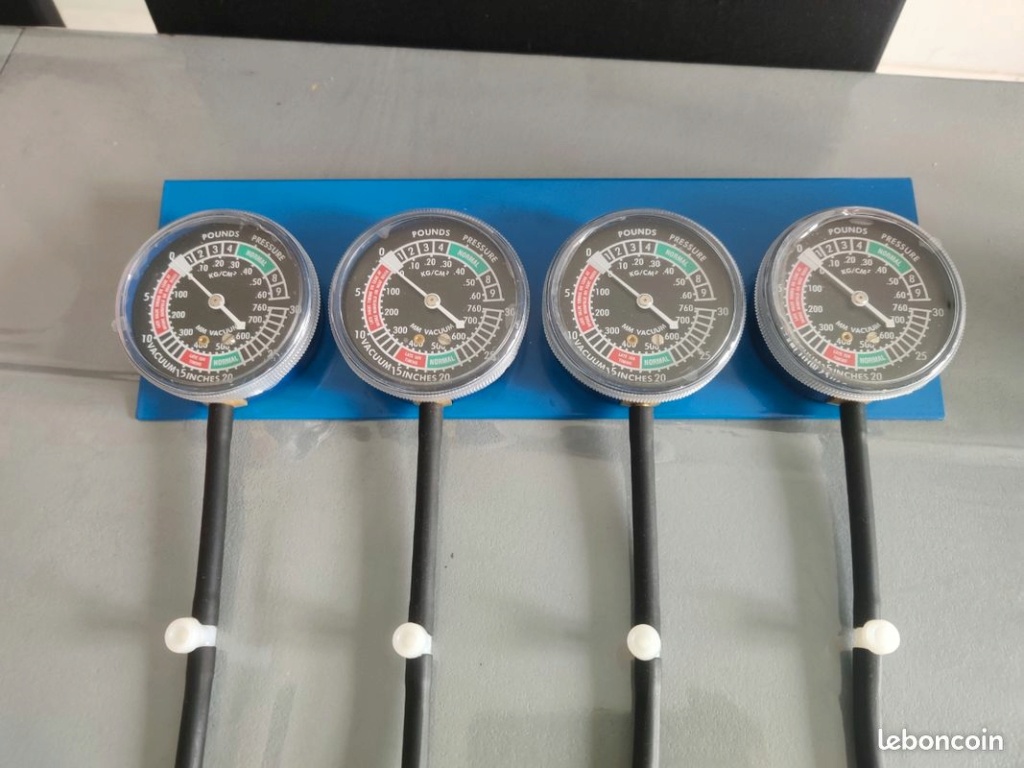

c'est obligatoire le twinmax ou on peut avec ça?
ou ça ?
merci
ou ça ?
merci

Les cadrans circulaires : en n'utilisant que 2, ça va. C'est un outillage robuste (manomètres métalliques) mais peu sensible.

Re: 1200 Stelvio - Pratique : carburant SP95 E10 (mod 2008)
Salut.
Pour environ 80 euros selon le site du fournisseur Carbtune pro fonctionne très bien.
Pas de mercure dans cet outil, ce sont des colonnes d'acier.
J'ai utilisé ce matériel suite à mon Twin Max HS.
Voir les différents sites des fournisseurs.
Moi j'avais commandé au Royaume-Uni.
https://www.carbtune.com/resell.html
https://www.carbtune.com/carbdtls.html
