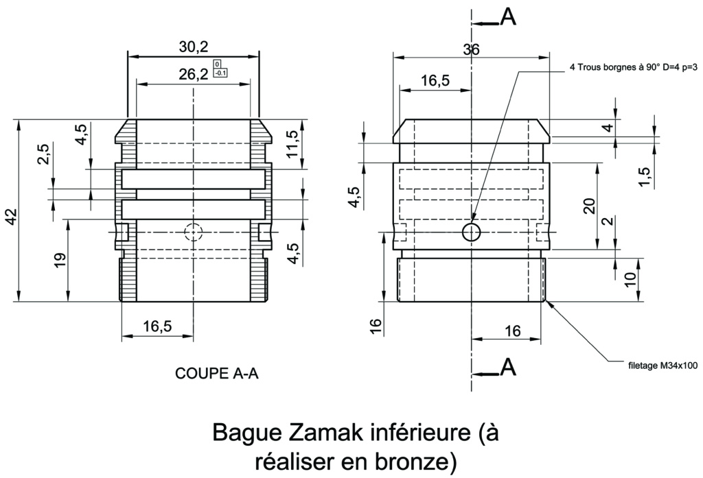

Et la bague Zamak (je n'ai pas représenté les 4 trous borgnes périphériques mais un seul, et pas du tout sur la vue en coupe, j'avais la flemme).

Pour un flemmard, ça à l'air de pas mal de boulot tout ça, quand-même ... :lol:
Tu utilises quoi comme logiciel - pour faire ce genre de plans - si ce n'est pas indiscret ?
EDIT : comme je regardais le plan sur la page précédente, je me faisais la réflexion que ça va être pas mal fin l'usinage du plastique - vu l'épaisseur désirée -
Je me demande si ce ne serait pas souhaitable de remplacer le matériau plastique par un métal très dur.
Intuitivement, je dirais que du chrome dur serait un équivalent sur une fourche moderne, mais peut-être de l'inox (poli ? )
A voir selon ce qu'en disent les usineurs ... :?:

Un peu flemmard si, y'a pas mal d'omissions en fait:
sur la vue extérieure (bague zamak) je n'ai pas tracé les traits des gorges extérieures, juste leur profil, et je n'ai repris aucun détail fantôme en pointillés.
Si j'avais présenté ça à mon prof de dessin en DUT, je me serais pris un sacré tir :lol: .
Pour Nanard ce n'est pas un problème d'usiner en POM avec cette précision, mais effectivement on peut faire en bronze,
mais c'est beaucoup, beaucoup plus cher et pour une brêle qui va rouler occasionnellement, cela n'a pas d'intérêt.
J'utilise DraftSight 2018, qui fonctionne globalement comme Autocad. Comme j'ai beaucoup utilisé Autocad dans mon jeune temps, je n'ai pas eu trop de problème pour le prendre en main.

Comme je voulais pas me coucher tout de suite ce soir, j'ai un peu corrigé et complété le plan de la bague en zamak :D .

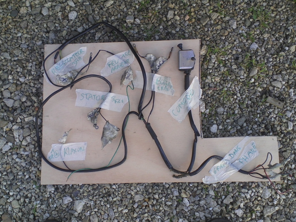

Pas grand chose ces derniers temps, mais ça a pris du temps:
j'ai fini de désassembler les bras de fourche (exceptés les pièces en bas des tubes pour le montage des roues, c'est trop de galère, pour sortir une clavette de maintien j'ai dû finalement la détruire et le tube étant oxydé sur le bas pas moyen de le désengager, alors je laisse tomber pour ça) et de tout nettoyer pièce par pièce,
j'ai brossé l'intérieur du garde-boue avant et je l'ai traité anti-rouille et j'ai préparé le travail pour refaire un faisceau.
Donc voilà le faisceaux complet:
J'attends ma livraison de chez AES pour m'y mettre.

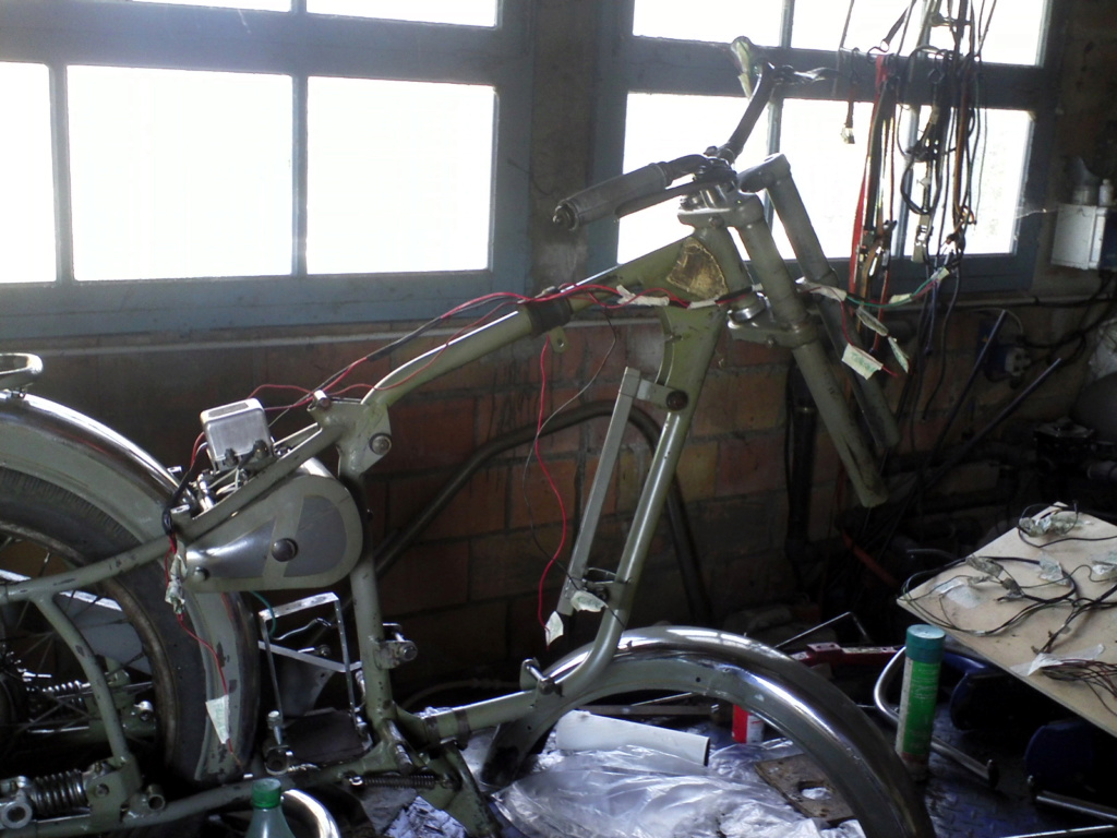

Aujourd'hui, vu que je n'ai toujours pas reçu les bagues de Nanard (sont au centre de distribution à 5 bornes de chez moi, mais pas de facteur depuis 3 jours),
je me suis attaqué à la réalisation d'un nouveau faisceau électrique.
Ce qui est con, c'est que je ne peux pas le finir je n'ai plus de fil (en tout cas que des petits morceaux) :lol: .
Faisceau en cours avec celui d'origine sur la planche.
Monté sur la moto pour voir.
