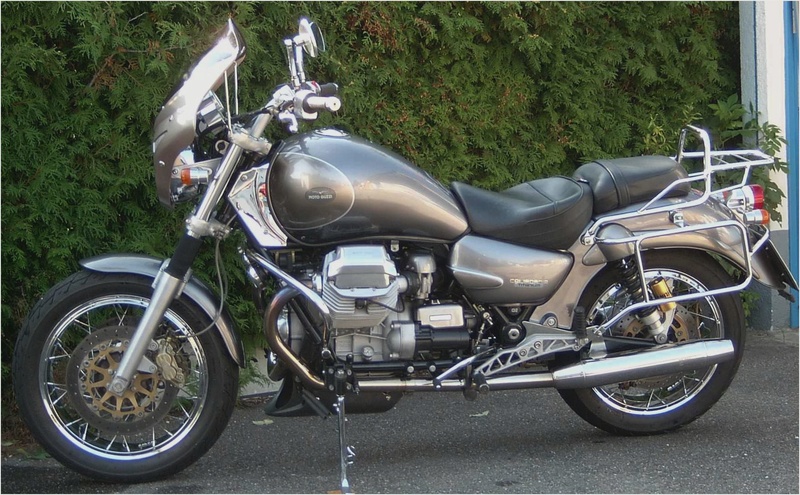

Le coup du sélecteur double-branche, c'est pas forcément naturel du 1er coup ! Ca va venir, mais il faut réapprendre pas mal de choses avec cette moto (et encore, tu avais déjà une guzzi avant). La comparaison avec la Titanium est super intéressante : j'ai eu l'occasion de conduire celle de Pierre, et c'est super drôle : le seul changement de position de conduite change tout ! Il se pourrait bien que tu sois plus à l'aise avec cette position de conduite moins typée custom. Çà ne m'avait pas déplu, d'ailleurs.

Sans aller à la position de la Titanium en photo, mettre les reposes pieds de Jackal devrait être moins déroutant.
C'est une habitude ces plateformes ! Au début ça fait bizarre et après on s'aperçoit qu'on peut déplacer les pieds et puis finalement c'est bien.

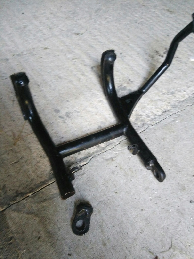

Mais c'est quand même une Italienne, elle vient de me le rappeler avec la béquille centrale qui vient de se dessouder et frottait sur le pneu arriére :?

slt !la bequille n'est pas sujette a violence a moins d'un choc! ou alors c'est une soudure de Luigi un lundi ou vendredi.j'espere que les autres soudures tiennent :wink:
