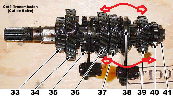

Le jeux latéral n'est pas entre fourchette et baladeur mais bien le baladeur
sur son axe.

Tu veux dire davantage de course entre les pignons ?

Non, comme je l'ai dessiné sur une photo (celle avec les deux flèches rouges de part et d'autre du baladeur) je ne parle pas du jeu ''normal'' que le baladeur doit avoir entre les deux pignons, jeux que je peux dessiné comme ceci <-> mais plutôt d'un jeu comme ceci < ^ >
Euh, je ne sais pas si je me fais comprendre.
Ca, c'est le jeu normal.
Ca c'est le jeu dont je parle.

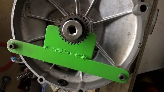

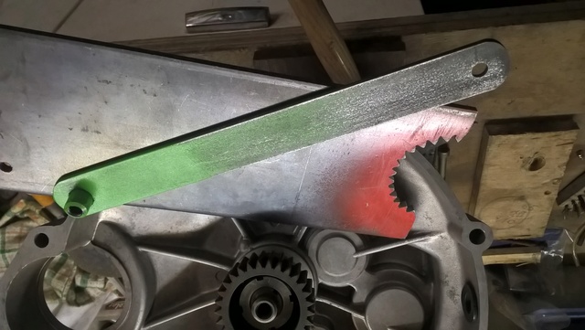

Photo de l'outillage pour le blocage de la noix d'embrayage
