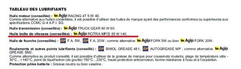

C'est étonnant ces différentes préconisations.
Tantôt du 80W90, tantôt du 85W140
http://www.transdiesel.com/app_docs/PDS ... 85W140.pdf
Même les manuels font la danse entre les 2
http://wildguzzi.com/forum/index.php?topic=51417.0

jeanroche a écrit :C'est étonnant ces différentes préconisations.
Oui, c'est étonnant. Je finis par m'embrouiller. C'est comme lorsque je suis devant le rayon des yaourts. Un double linéaire bondé de modèles différents, tout ça avec au départ du lait caillé.
Blague mise à part, et d'après vos avis, je vais faire purger le circuit et essayer une viscosité plus élevé. Si ça persiste ... :?

Sur les manuels d'atelier dispo sur sur la Guzzitech
il y a bien écrit pour les 2 et 8V de la 80W90 boite et 85W90 pont que sur des Forums étrangers on se pose des questions pourquoi pas mais les manuels Guzzi sont clairs.
A moins que nous n'ayons pas chacun les mêmes :evil:
normalement nous avons les mêmes sources :D
c'est exactement le même tableau sur les 2 et 8V

Messages : 3085
Re: Mécanique - Boite bruyante
C'est vrai que sur l' ensemble des Manuels récents, les préconisations sont celles citées dans l' image ci dessus.
Toutefois et bizarrement je ne sais pas pourquoi on retrouve sur des Manuels pour 1100 de 2005 les préconisations ci dessous ?.
