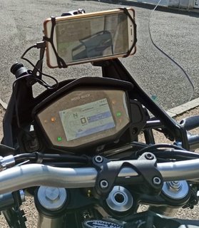

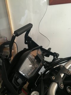

Bonjour à tous voici mon installation de GPS:
J'ai utilisé cette structure :
Acheté 20 € sur AliExpress (j'ai pris le diamètre de tube 22 mm)
https://a.aliexpress.com/_mKeJHWn
Je place mon smartphone dans ce support acheté 14 € chez amazon (que j'avais déja)
https://www.amazon.fr/gp/product/B07J6F ... UTF8&psc=1
Testé sur 480 km ce week end (St Etienne <=> Annecy
) quelques vibrations en sous-régime (he oui mais c'est du Guzzi) mais sinon impec
Il est très sécurisant d'avoir le GPS à cet endroit car il ne coupe pas la vision et reste dans le champ de vue au dessus du compteur

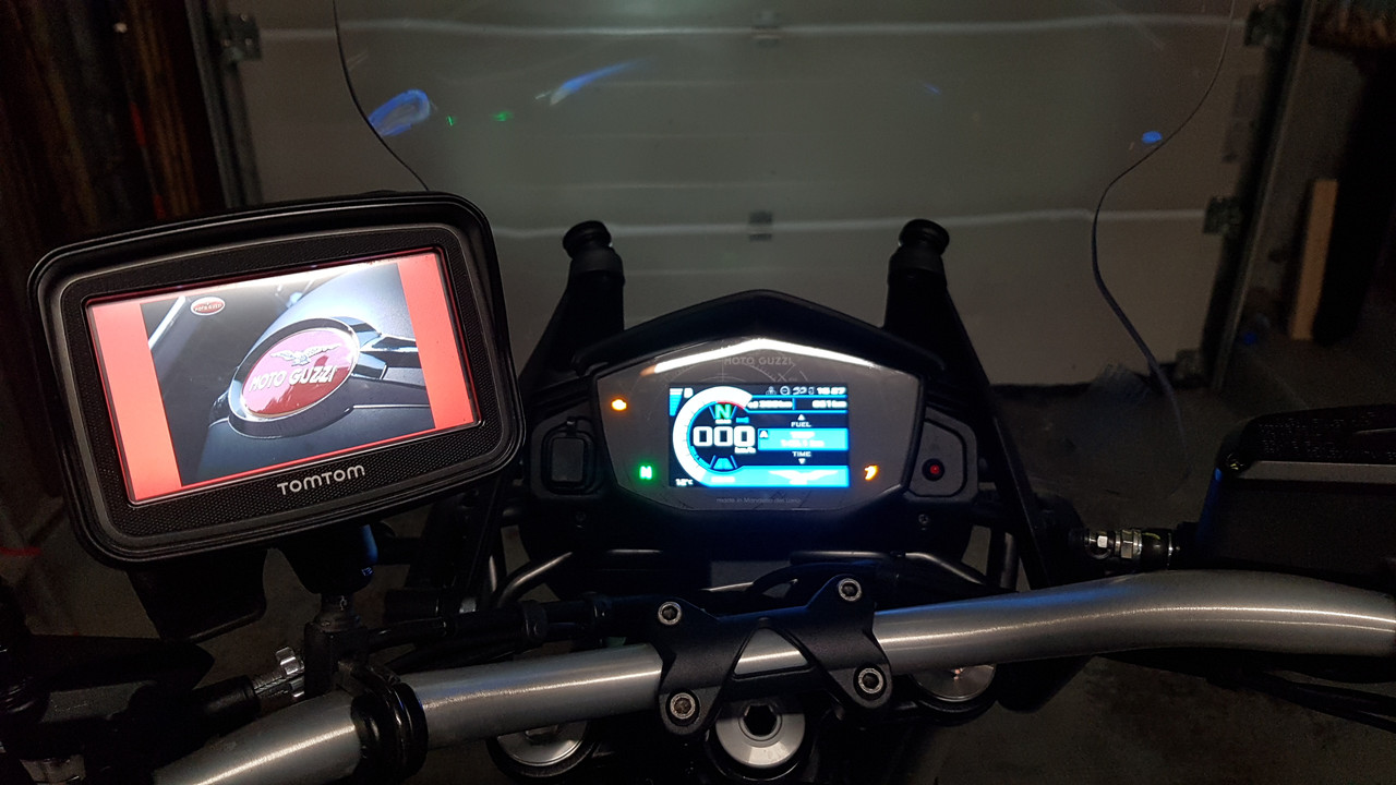

Merci ... en attendant la suite , et de voir ce que va donner MIA , j'ai fixé mon support GPS Tomtom sur le guidon ... finalement , ça gêne encore moins que sur la Stelvio.
Je peux tourner en butée droite et gauche sans que cela gêne la bulle , et sans que cela gêne la vision du compteur :
Il me manque plus que le câble d'alimentation , pour TomTom Rider V4 Europe

J'ai mis le mien au même emplacement , et je le trouve trop près de moi , en plus de faire un peu envahissant.lapin a écrit : 24 déc. 2021, 15:55 Merci ... en attendant la suite , et de voir ce que va donner MIA , j'ai fixé mon support GPS Tomtom sur le guidon ... finalement , ça gêne encore moins que sur la Stelvio.
Je vais chercher un support iPhone pour utiliser Wase , quand je n'utilise pas Mia.
