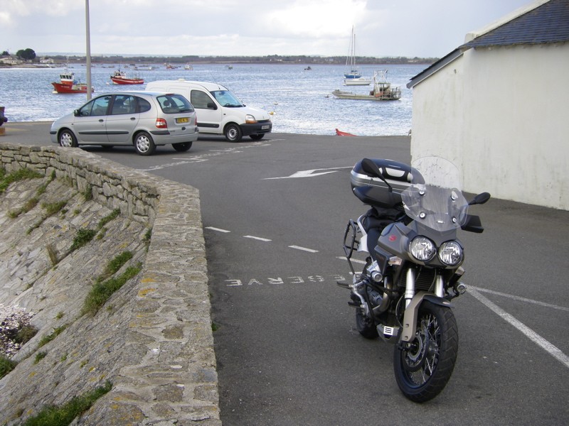

Une sortie de plus pour continuer le rodage: miss Stelvio a maintenant 865 kms et le moteur commence a être vraiment sympa; je roule en croisière à 4200 trs maxi et , sur les intermédiaires, je prends de 4500 à 5000 et on sent qu'à ce régime il veut vraiment pousser fort.
Une photo de la belle dans un petit port face à la mer:
Franck
