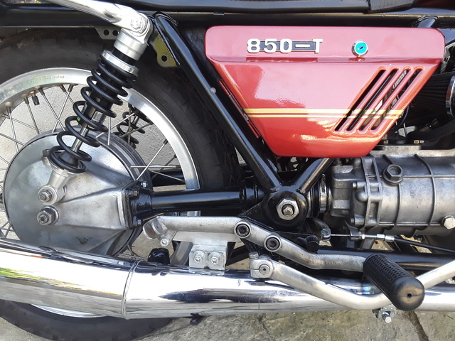

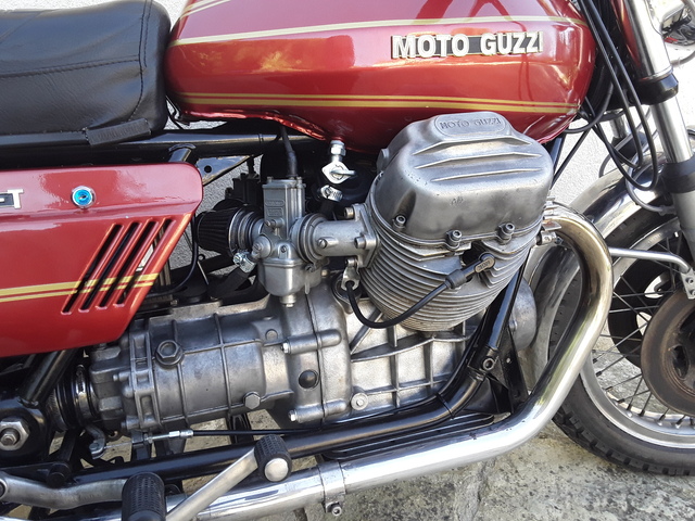

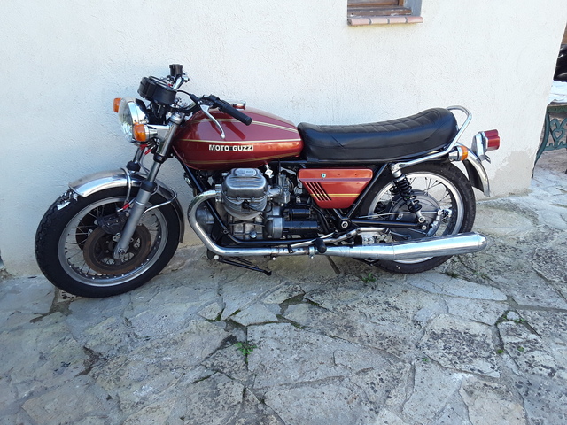

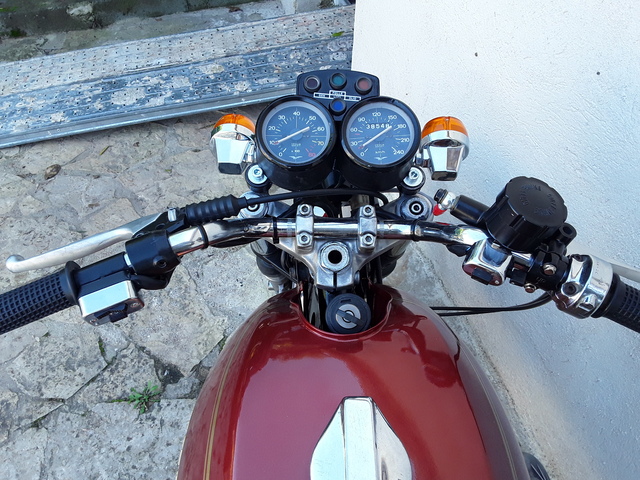

Ça y est ma belle a enfin tout ces habits et est sorti de la grotte pour que je vous la présente :D :D :D
Vous allé vous foutre de moi mais j'ai été obligé de l'adossé a un mur car coté béquille ça coince !!! ou je deviens trop vieux :oops: :oops: :oops:
Impossible de la mettre sur la béquille centrale,manque de technique certainement !!! du coup j'ai monté une béquille de california ou le bras de levier plus long me permet de la mettre en place.
Pour la béquille latérale, je ne suis pas sur que ce soit celle d'origine car en place la moto est pratiquement a la verticale et très instable...
Je pense que le cardan est cette fois bien mieux positionné qu auparavant !!!
J'ai enfin pu faire un tour du paté de maison et la première impression est très plaisante !!! c'est toujours le moment que je préfère (même si parfois je finis a la poussette :( :( :( )
la boite de vitesse ( que je n'ai pas ouverte car d'après le vendeur elle a été refaite) est hyper douce (beaucoup mieux que la v50 !!) bien que pour retrouver le point mort ce soit pas très facile.. A voir peut être le réglage de l'excentrique ???
Pour la maniabilité a l’arrêt, c'est un vrai camion comparer a la 500 four qui fait environ le même poids :? :? :? mais elle devient un vrai vélo en roulant ....

Vraiment belle! Ça doit être une vraie récompense de la voir bientôt prête à faire un tour. Par contre, tes caches latéraux ne sont pas bien positionnés j'ai l'impression...
Correction: après vérification, l'erreur vient de moi. Tellement habitué aux LeMans... Je trouve quand même bizarre leur emplacement :D

guyader
Messages : 3275
Localisation : F 73
Re: 850 T - Restauration modèle 1974
Message par guyader »
ce sont les pots qui me paraissent bizarres...
